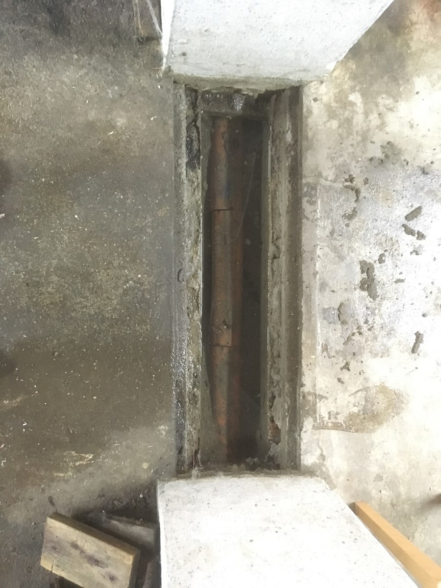

Hej lds, kom hjem til en lidt øfferen oplevelse i går, godt med vand ud over det meste af kældergulvet! Kilden hertil er fundet, som det kan ses på billedet!
MEN, er det drænrør eller regnvandskloak? Eller noget andet? Røret løber under kældergulvets niveau.
Forsikringen dækker kun hvis det er kloak og ikke hvis det er dræn, det blive tjekket igennem af en professionel på mandag, men ville være fint om man kunne være lidt forberedt.
På forhånd tak for hjælpen!

det ligner gamle drænrør
Det er drænrør.

Grunden til at det stiger op er fordi det ikke kan rende fra hurtigt nok væk i drænrørene. Hvis du lukker drænrørene vil vandet finde andre veje og det er ikke sikkert at alternativet er det du ønsker.
Måske du skulle lave en pumpebrønd der automatisk pumper vandet ud/væk.

Det rigtige er at sørge for at drænrørene kan komme af med vandet. Der er sikkert en grund til at de er lagt ned, så hvis du blot lukker dem af resikerer du fugtproblemer fra gulv og vægge.
Prøv at finde ud af hvor drænrørene ender. Måske ender de i en sandfangsbrønd der blot skal renses for at fungere igen. Det kan ende med at du bliver nødt til at etablere en pumpebrønd.
Tak for svar, jeg må ud og jage hvor  de ender! De må jo være der et eller andet sted!..
Jeg går ud fra at det er korrekt at samlingerne så ikke er lukket, det er vel her vandet så kommer ind i rørene?
Så er der også noget af bruge weekenden på
Da jeg købte hus for år tilbage piplede der vand ud af vægen op til ca. 50 cm over kælder gulv det første forår - som om der var en kilde bag muren. Det viste sig at den tidligere ejer ifm nedrivning af bygninger havde gravet nogle kloakrør væk som et dræn var koblet på. Det væltede ud med ler-gul vand da jeg endelig fik lokaliseret fejlen. Der har ikke været problemer siden.
Det kan være helt andre forhold i dette tilfælde, men et eksempel på man ikke skal underkende effekten af et gammelt dræn.
