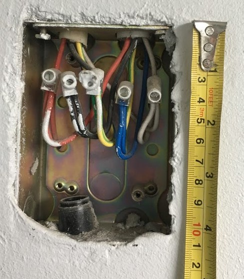

Jeg har "fundet" en indmuringsdåse bagved et skab som jeg gene vil have blændet af.
Er der nogen der har en ide om hvad det er for en dåse og endnu bedre hvor man kan købe et dæksel.
Det er en gammel LK dåse til afbryder eller stikkontakt.
Du kan jo købe en afbryder som passer hos Genbyg link
Lav er dæksel selv. Som der skrives, noget LK fra 60'erne gætter jeg på, sikker noget udtag til 380 V, med det antal ledninger. Man skal kunne komme til ledningerne.

Det ligner mistænkeligt dåsen til en 3 faset stikkontakt. Til den fås et blændlåg som vist i linket. Til det låg følger der et sæt klemmer, som du kan montere ledningerne i, og som skal bruges til at skrue låget fast med.
Blændlåg kraftstikkontakt
Godt Fabrin, jeg kender den godt men kunne ikke finde den, så antog den var udgået.
