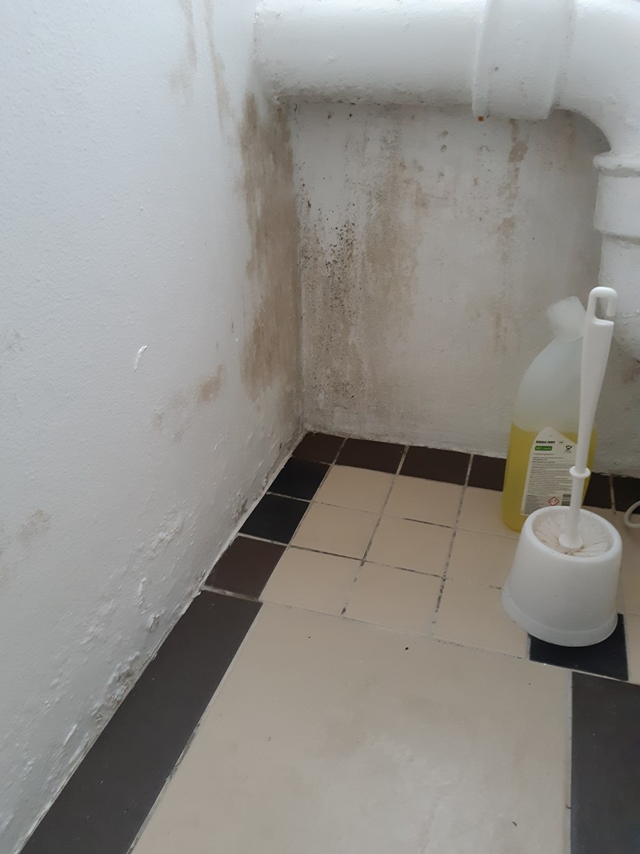

Hjælp til identificering af problem med kældervæg
Kære LDS
I har tidligere været super dygtige til at fortælle mig om løsninger til problemer jeg ikke selv har kunnet finde, derfor skriver jeg nu igen.

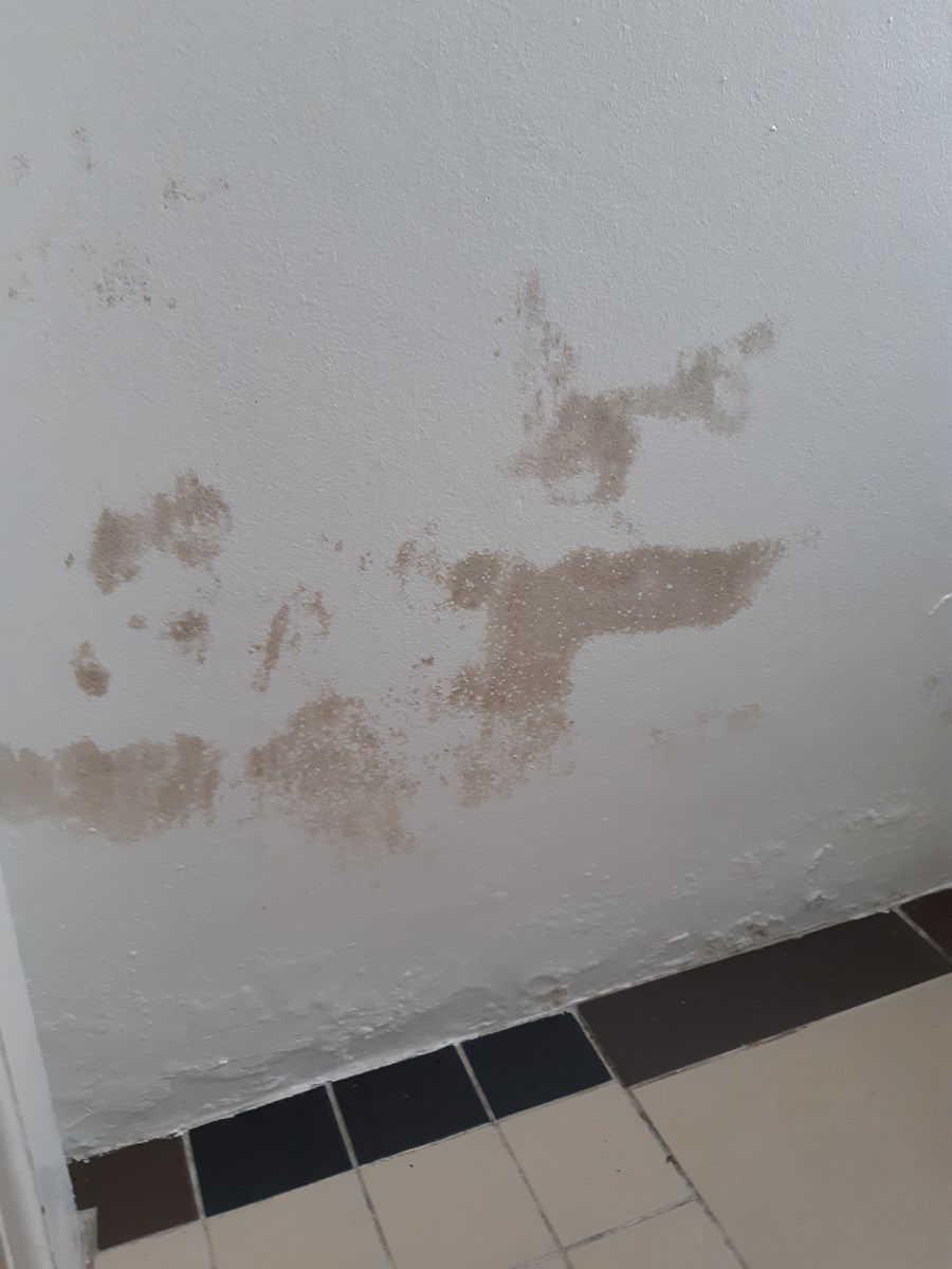

På et badeværelse i kælderen har jeg problemer med nogle plamager på væggen, hvad er det og hvad gør jeg ved det? Væggen er malet med en tætsæuttende plastikmaling.
Hej, trist, ja den skal så helt af og der skal males med noget som i beskrivelsen:
https://www.lav-det-selv.dk/forum/aft/223325
Spørgsmålet har været her mange gange. Fugten er lukket inde, malingen rådner. Malingen er sikker delvist organisk.
