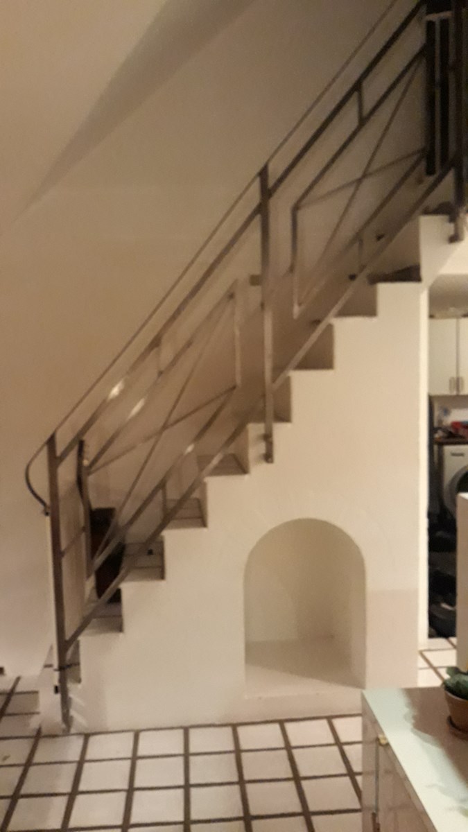

Et billede af "uhyret" ville hjælpe på at få bedre rådgivning.
Tak for svar. Her er et billede

Den er så tyk i godset at det nok ikke hjælper meget at skære 5-6 cm riller.
Mon det er beton trappe, det kunne være opbygget i mursten og så pudset efterfølgende.
Men hvis du har haft hugget i den så ved du naturligvis bedre.
Jeg ville nu ikke være nervøs ved at leje en større opbrydnings hammer, og så starte oppefra.
Umiddelbart ligner det at der er en murstenshvælving over hullet. Er du sikker på at den ikke er opbygget i mursten?
Jeg kan dog godt se at det øverste på trappen ser gråt ud, men det kan jo være det øverste trin de ikke har kunne udføre i mursten.
Jeg har taget fliserne af på nogle at trinene og dér er også beton, så jeg vil tro det meste er beton udover hvælvinger og ydersiden
Så hugger du buen, et stykke ind under trin og en del af bagmuren ned. Så kan du svække trinene så de er lettere at have med at gøre. Hvis man angriber sådan et monstrum hvor den er stærk er det meget svært. Får man derimod støtten taget fra selve trappen så letter det opgaven.
