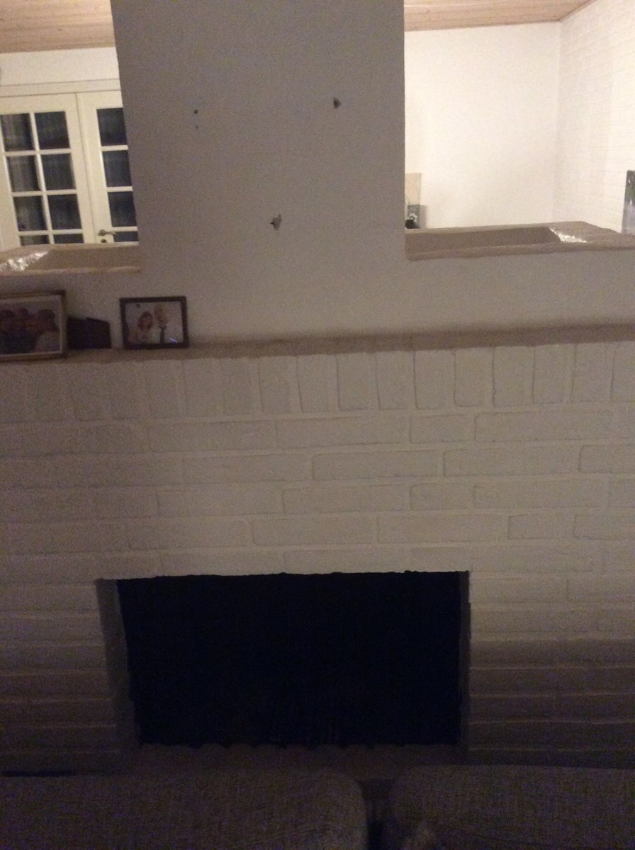

Hvordan vil du åbne skorstenen? Her er et billede af den, forfra.
Med din elhammer som du ellers bryder enhver mur ned. Altså hugge den forreste mur ned oppe fra loftet og 1 m nedad.
Så står skorstenen med 3 sider.
Ok det prøver jeg.
