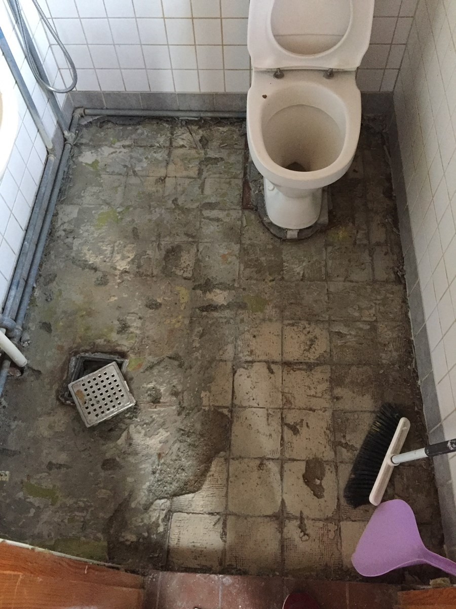

Jeg skal lægge et elnet under et badeværelsesgulv!
Hvad er proceduren? Først net- så vådrumsmembran, så cement- så fliser?
De grå fliser nederst i siderne er nu også taget ned.
Se billede- der er hugget godt ned.
Mvh Adam
Hvis du mener gulvvarme net så er der anvisning at finde på nettet. Men det er først net, så vådrumsspartel, vådrums membran, fliselim og fliser.
Husk rør ud i gulvet tiæ termostat føler.
