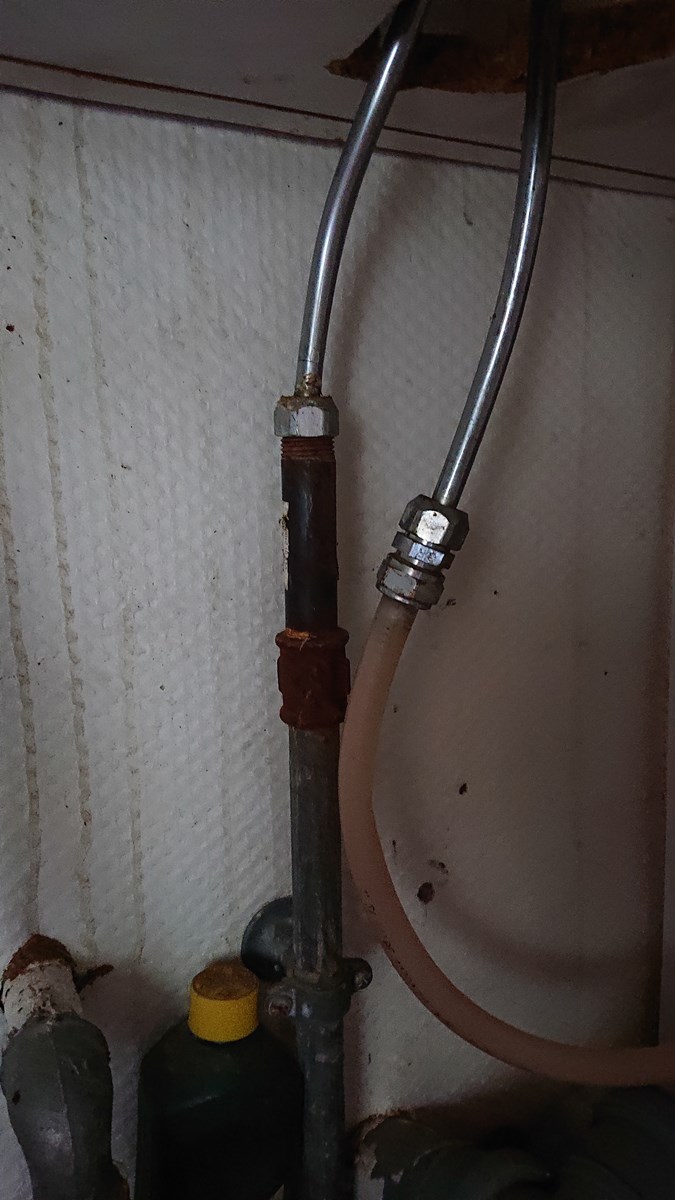

Hej hej! Jeg har lige købt opvaskemaskine og tænkte at jeg ville kople den til det kolde vand der går til håndvasken i køkkenet. Er det vanskeligt? Tænker at jeg skal købe et eller andet t-stykke? Billeder vedlægges. Tak på forhånd!

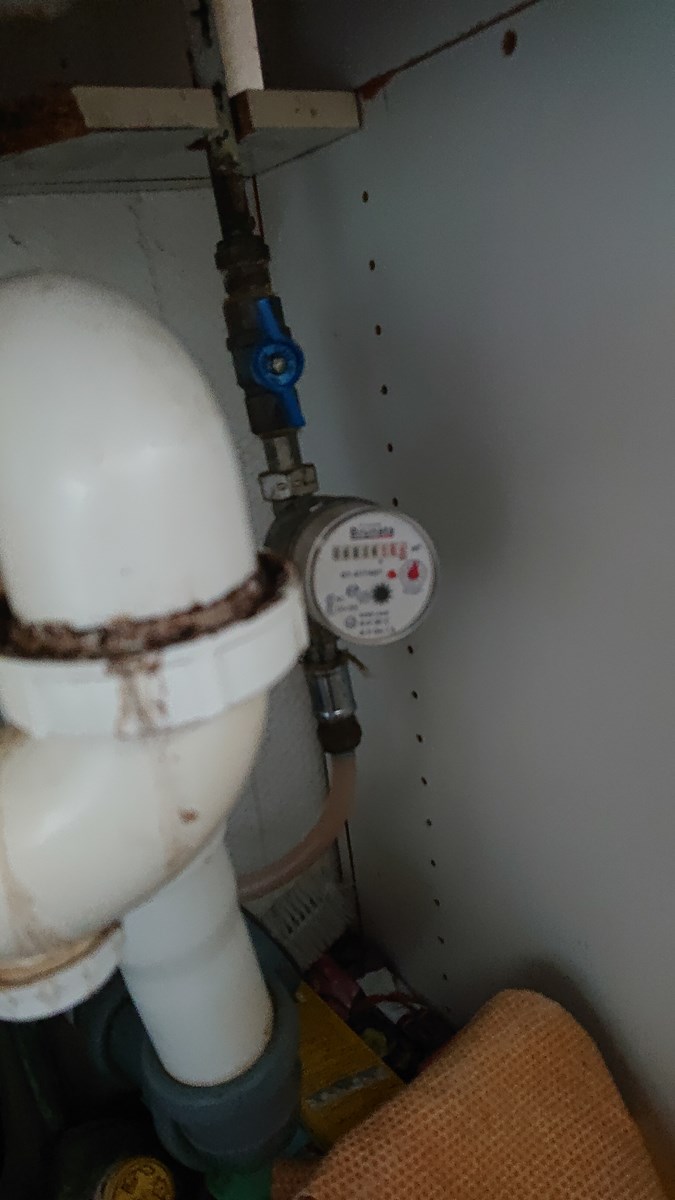

Ja det skal kobles til det kolde vand. Er det koldt vand vandmåleren måler?

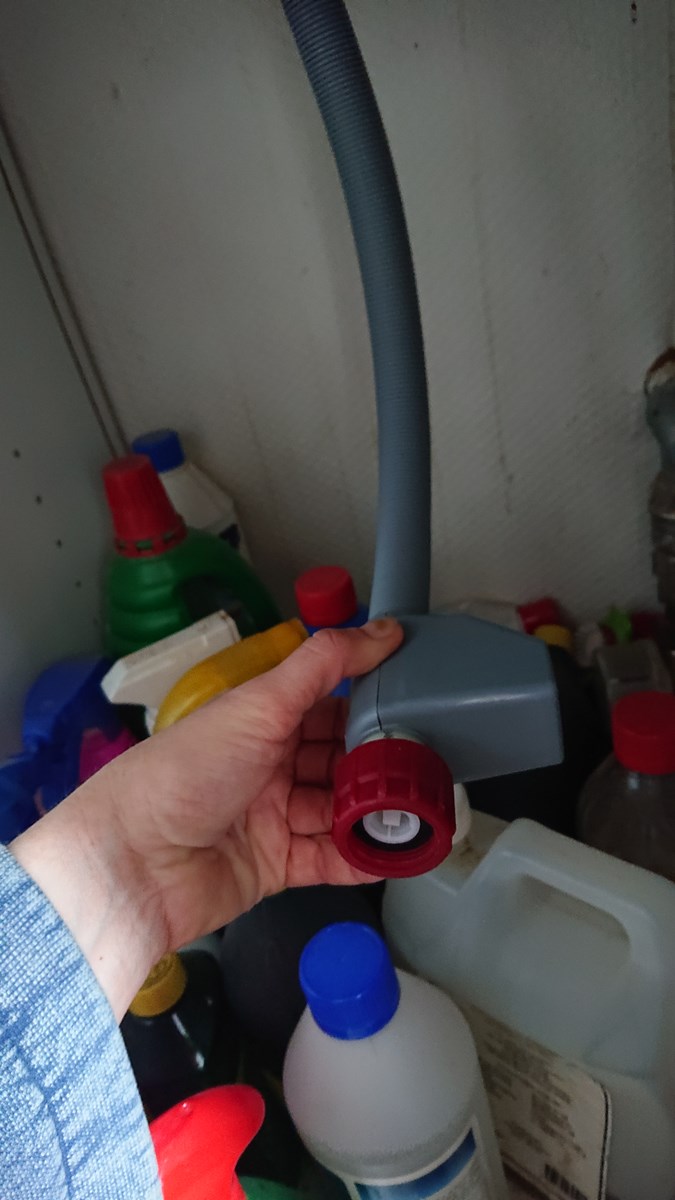

Du skal blot skifte muffen ud med et T-stykke, og så sætte en afspærringsventil og kontraventil (gerne sammenbygget) på den ledige tilslutning. Du skal slutte af med en 3/4" nippel (udv. gevind) til opvaskemaskinens slange.
Røret til venstre under bordpladen ser ud til at være forlænget med et stykke sort rør. Det er ikke en holdbar løsning, og skal udskiftes.
Husk enten galvaniserede rør eller messingfittings godkendt til drikkevand.
Mange tak for hurtigt svar! Ja måleren er til det kolde vand.
øret til venstre er fra det varme vand, er der stadig ikke godkendt?
Nej, sort rør må ikke bruges til brugsvand - røret ruster op indefra. I centralvarmeanlæg er sort rør ok.
