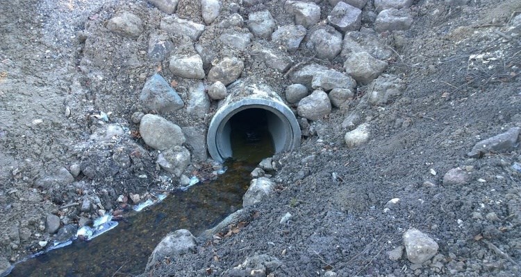

Jeg havde tænkt et udløb fra dræn og det som noget a la det her:

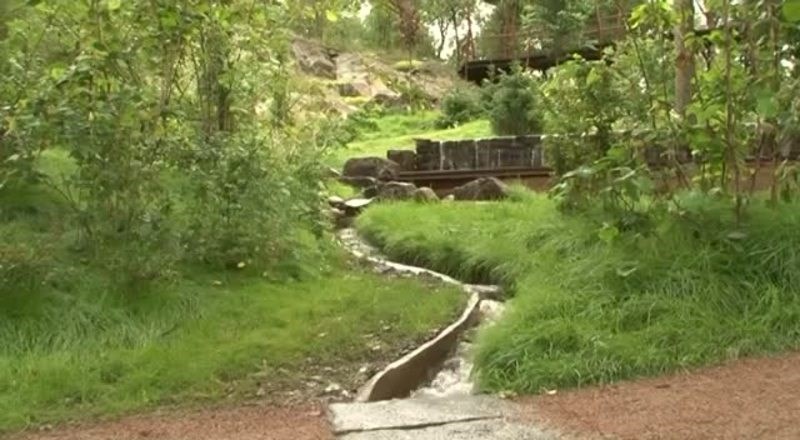

Og så lave vandløbet ordentligt, så det ikke flyder væk med tiden. Måske med beton og sten, og vægge i 45 grader som du beskriver. Havde tænkt sådan noget her:
Tror du man ville skulle støb det først så?
Vil du have en støbt kanal så skal du have det nogenlunde tørt. Der må ikke være rindende vand de første dage. Så i det tilfælde bliver du nok nødt til at lave en omløbs kanal, lidt højre oppe på dræn systemet, så du får "fred" til at støbe din kanal. Det sidste lille stykke rørlægges så senere og dækkes med jord.
Men jeg synes da en naturlig grøft er mere charmerende, og så med ler rør direkte ud i grøften. Det fungerer 1000 vis af steder på landbrugs marker. Og de kan sagtens udmunde flee steder på den samme grøft. Altså startende højere oppe end skuret for så at modtage tagvand m.m. længere nede. Husk ar drænrør godt må have udlæb lidt over normal vandstand.
