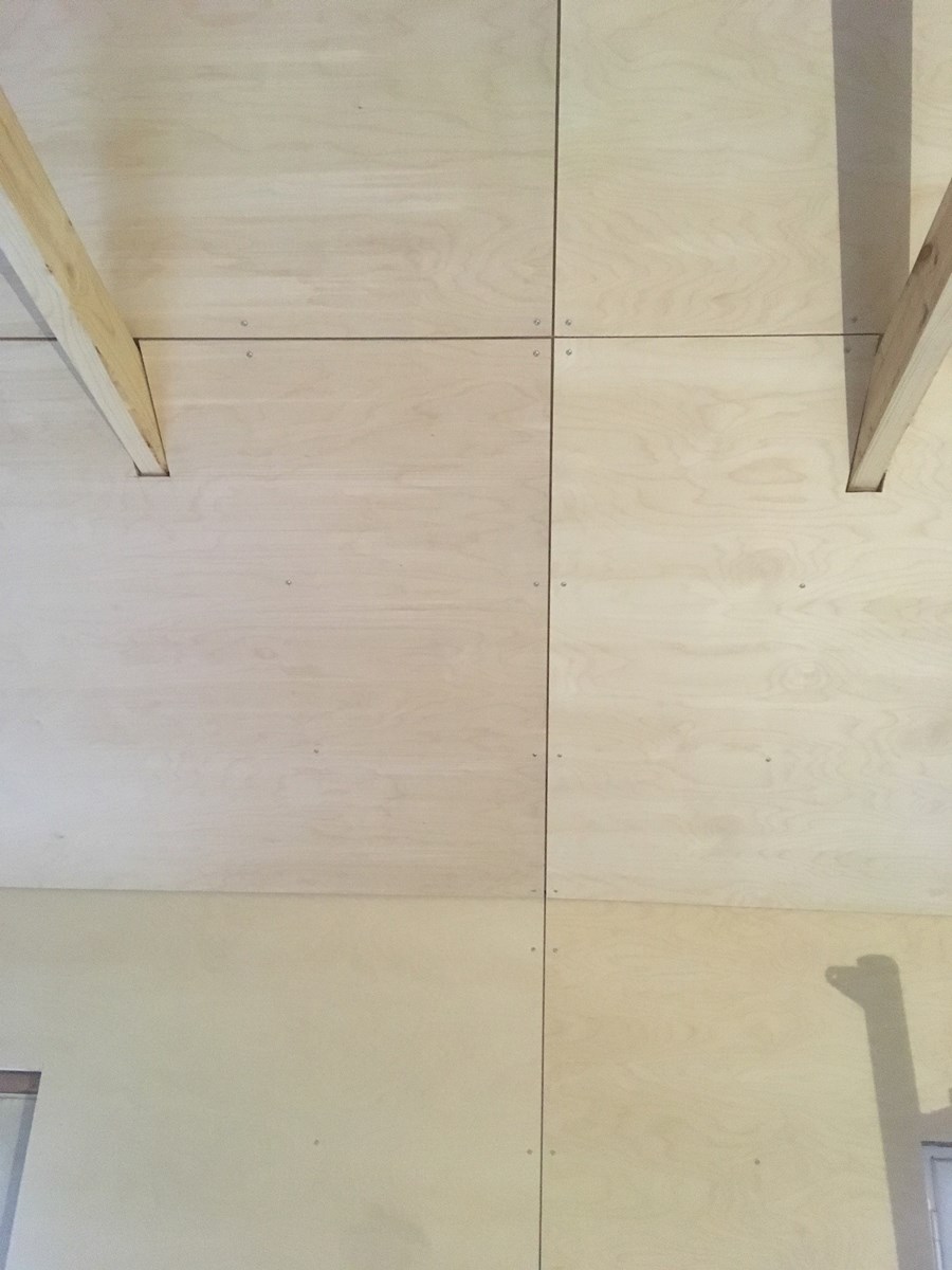

Jeg har indsat et foto af væg og luft nedenfor.

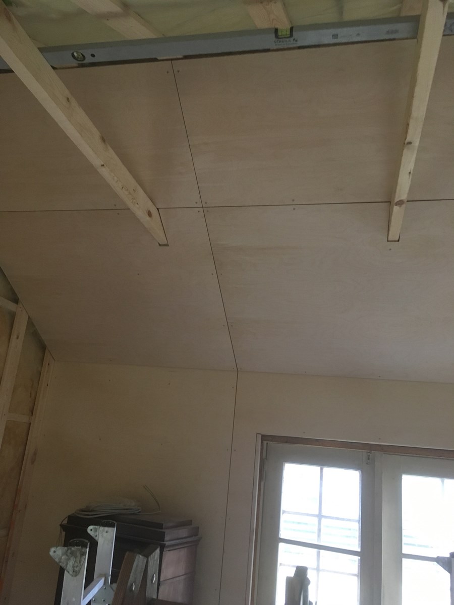

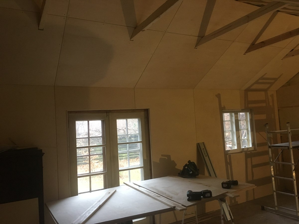

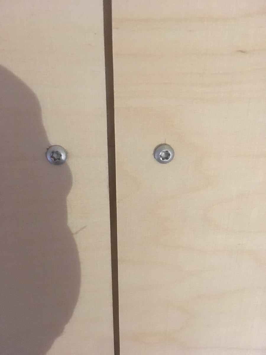

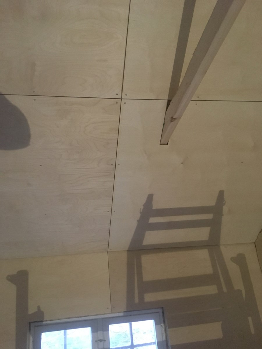

Der er tre millimeter mellem pladerne. Jeg har indsat lidt flere billeder nedenfor.

Jeg skyder felterne til at være 80 x 80 eller 60 x 80 ud fra billederne. Med 9 mm krydsfiner vil de helt sikkert slå sig ved lakering.
Endnu en gang: overvej en hærdende olie i stedet, eller pil dem ned og laker bagsiden. Og min kommentar om hvor fugtspærren skal være står stadig

Tak for dine kommentarer! Enkelte er faktisk noget større: op til et par meter i højden.
I forhold til dampspærre, så har vi faktisk sat dampspærre op. Der er først 10cm rockwool, så dampspærre og så 4,5 cm rockwool igen. Hvilken betydning vil det have at lægge en ny dampspærre (lakken)?
Grunden til den atypiske fremgangsmåde er, at vi undervejs har ombestemt os ift. vægbeklædning og gået væk fra alm. profilbrædder. Vores tømrer vurderer umiddelbart, at pladerne er understøttet så tæt, at de ikke vil slå sig.
Jeg tror heller ikke at pladerne slår sig. Prøv at lakere en enkelt plade først. Så får du syn for sagen.
