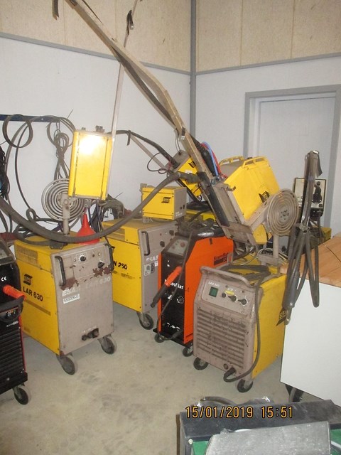

Hvad er meningen at have en løs trådboks i stedet for at bruge den interne i co2 svejseren? Kan se at man kan være længere væk fra den gamle jernkernetransformator, og kunne være på steder hvor det store apparat ikke kunne komme til incl Co2 flaske. Så behøvede man jo bare at trække svejsekablerne samt gasslangen frem til den løse trådboks. Hvis der var lange kabler, ville man have problem med spændingsfald i kablerne hvis man fremførte jævnspænding. hvis man derimod fremførte vekselspænding til trådboksen ville man være ude over dette problem, men måtte så have ensretteren i trådboksen. Er det helt galt?
Trådboxen sidder jo oven på svejseren, og kan dreje rundt, uden selve svejseren skal drejes, eller ved montage arbejde ol. kan man nøjes med at slæbe / hejse boxen op, og lade den store tunge "transformer" stå stationært.
Eller som her hvor der er monteret en arm, på trådboxen som er monteret med en justerbar fjeder, så armen er i balance, bruges meget i stationære svejsekabiner, det letter arbejdet en del.
