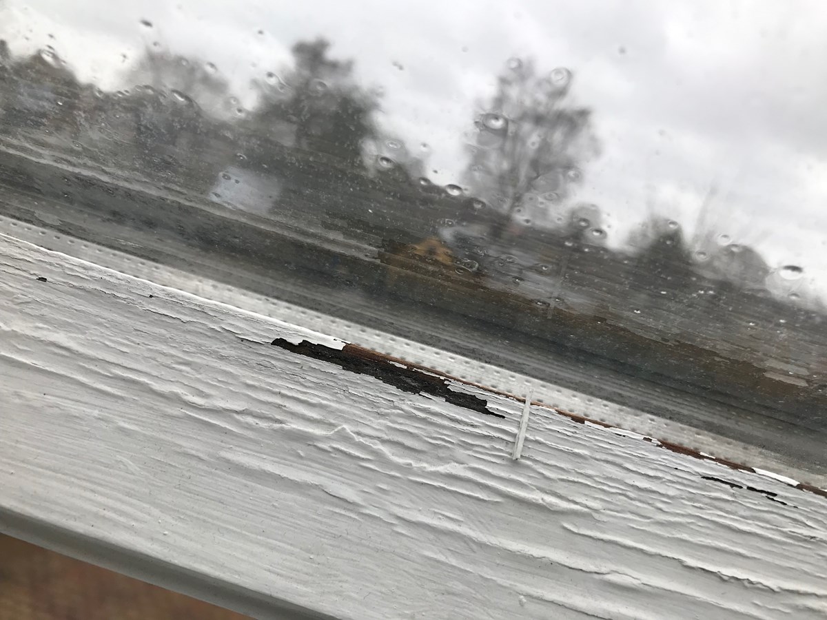

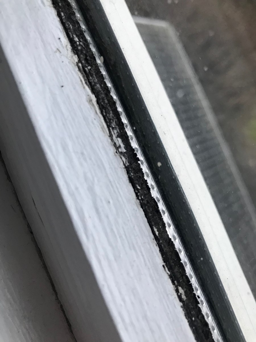

Ovenlysvinduerne er nogle ældre Velux (GGL-2), hvor det for mig ser ud som om, at der mangler en fuge eller lignende mellem glasset og træet på indersiden af vinduet. Kan det passe? Og hvis ja, kan jeg selv lægge en ny og hvilken type fuge, skal der bruges?
Et andet vindue er træet godt mørt og fugen helt færdig - her tænker jeg, at den skal 'graves ud', så der kan lægges en ny, men hvilken type?
Jeg tænker naturligvis også at slibe dem og male dem. Så håber jeg som sagt, at de kan holde nogle år endnu :)

Der er blevet brugt "fedt" snor som pakning mellem ruden og trædelen af rammen, indtil ca. 1979, derefter blev der brugt gummipakning.
Hvis jeg var dig, ville jeg glemme at med vinduer indtil det bliver sommer, således at træet kan blive tørt af solen, du får ikke noget ud af at slibe og male vinduerne hvis træet er fugtig og det er de grangivelig lige i øjeblikket.
Til sommer ville jeg så tage ruderne ud, få træet gennemtørret, slebet og malet. Når du tager ruderne ud skal du ikke fjerne den aluminiumsramme der sidder på ydersiden af glasset, tag den ud sammen med ruden.
Du kan købe gummipakning som reservedel på Velux's hjemmeside, eller hvis det bliver for dyrt, kan du sikkert finde nogle uoriginale.
Du skal ikke begynde at "grave" noget ud, tag glasset ud det er meget hurtigere og giver et bedre resultat!
