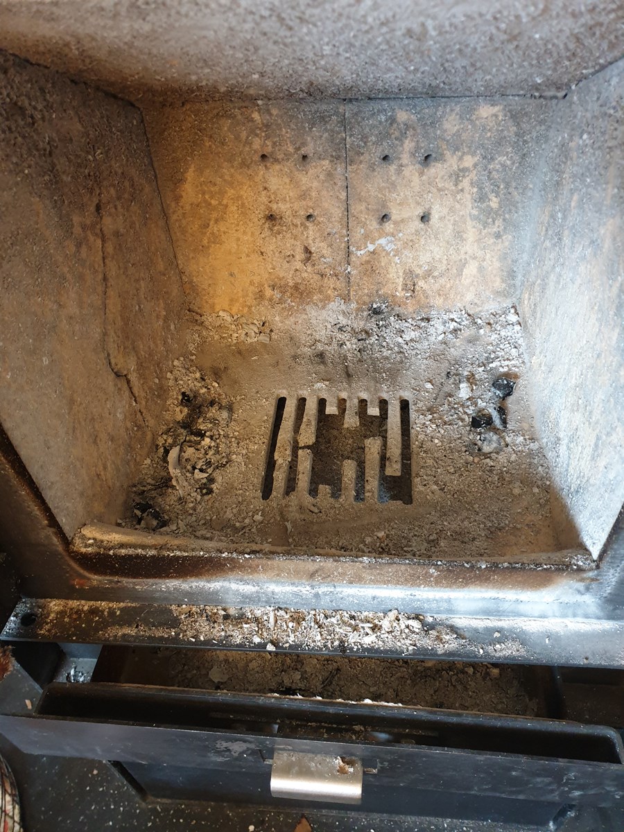

Risten i bunden af min brændeovn er knækket flere steder, og det resulterer i at mindre stykker af det brændende træ falder ned i askeskuffen.
Hvordan reparerer jeg det bedst?
Jeg har overvejet at lægge en støbejernsrist ind. Men den vil jo komme til at være højere end den øvrige del af bunden, så der vil samle sig en masse aske omkring den.
Er der nogen, der har bedre forslag?
8 svar
rist monteret nedefra, med et par jernringe
Hvad er den lavet af? stål eller støbegods?
Nu er jeg ikke ekspert... Men den indvendige del af ovnen er vist lavet af en form for stentøj.
Men derudover er den lavet i stål.
Har du undersøgt om risten kan købes som reservedel?
Problemet er, at den er indbygget i bunden af ovnen. Var det bare en løs rist, var det ikke det store problem...
Mon ikke "bare" risten er muret fast lige som de ildfaste sten?
Jeg tror det ikke. Men vil da lige tjekke det (når den bliver kold)
Tag skamol stenene ud, så kan du tage risten op og lægge en ny i du har købt hos forhandleren. Hvis ikke du skal overveje at købe en ny ovn... hvis den du har er fra før 1995, gives der 2000,- i skrotningspræmie
