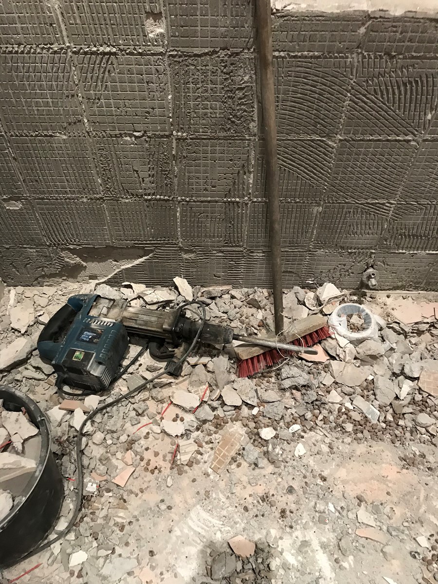

Hej, er gået i gang med at hugge gulvet op på badeværelset men tykkelsen på betonen er ca. 30 cm og ret stærk. Vi har en elektrisk borehammer, men kan vi gøre arbejdet nemmere for os selv hvis vi lejer et andet og måske kraftigere stykke værktøj?

Upload vil ikke som jeg vil, prøver lidt forskelligt. Tror det er fordi det er fea mobilen
Vedhæftede filer:
Vedhæftede filer:
Så lykkedes det 👍
Den hammer du har er også anvendelig til at hugge et hul gennem f.eks. en sokkel. Den der bliver anbefalet til gulvet vejer sikkert mindst det dobbelte, og vil gøre arbejdet med gulvet væsentlig lettere.

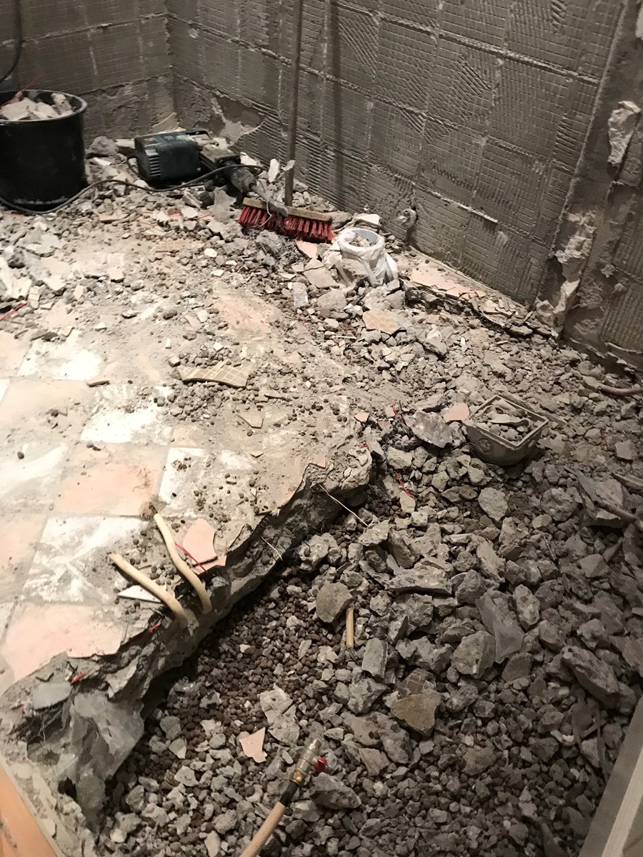

Halløj! Seneste nyt er at vi nu har fået fjernet betonen og er kommet nedbringe ca. 15 cm leca-kugler.
Spørgsmål: er det tilrådeligt at bibeholde de 15 cm leca kugler og lægge 22 cm Sundolitt ovenpå, eller bør vi fjerne alle leca-kuglerne og lægge 30 cm Sundolitt?
Sundolit isolerer væsentligt bedre end lecanødder, så 30 cm. sundolit.
Tak Søren 👍 ved du om det er tilstrækkeligt og i overensstemmelse med byggekravene?
Ved ikke lige om 30 centimeter Sundolit opfylder kravene, men du kunne jo anvende typen med grafit. Så får du en endnu bedre isolering. Der er bare så mange andre faktorer der også har indflydelse på den samlede isoleringsværdi, så prøv også at undgå "kuldebroer".
