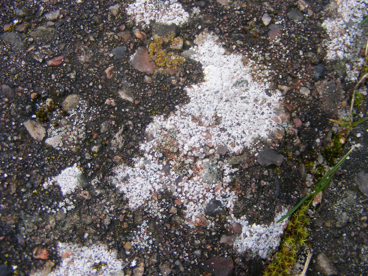

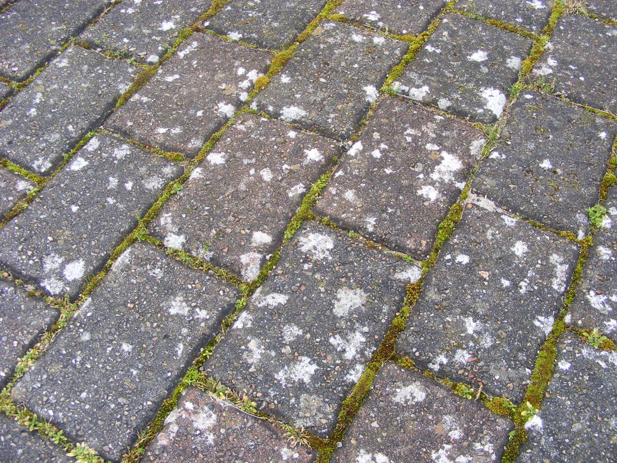

Er det kalkudfældning på fliserne?
hvordan kan man fjerne disse misfarvninger?
Vedhæftede filer:
det hedder flisepest, og er ikke kaldudfældning, det findes flere midler til at fjerne det med. xl byg har en guide til fjerning her https://www.xl-byg.dk/goer-det-selv/haven/terrasse/saadan-fjerner-du-flisepest-paa-betonfliserne.htm
Et trik til at fjerne flisepesten er om efteråret når du alligevel ikke skal bruge terrassen så meget mere at udlægge et lag sand.
Bare 1-2 cm tykt lag og lad det ligge vinteren over, indtil du igen skal bruge terrassen.
Så fejer du sandet op (og gemmer det til næste år) og dine fliser er pæne og rene. Det har tilmed den fordel at du får fyldt fugerne op med sand, så der ikke så let spirer ukrudt i dem.
