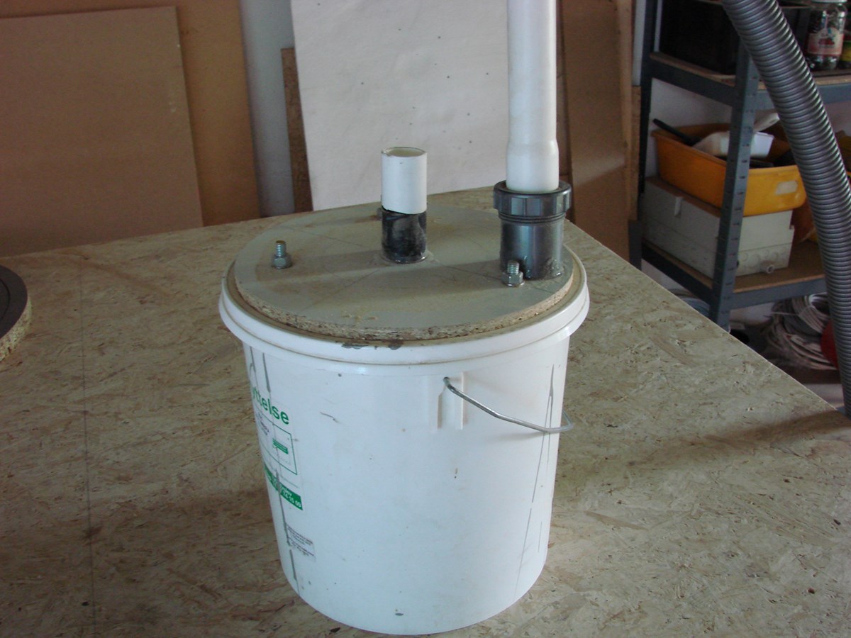

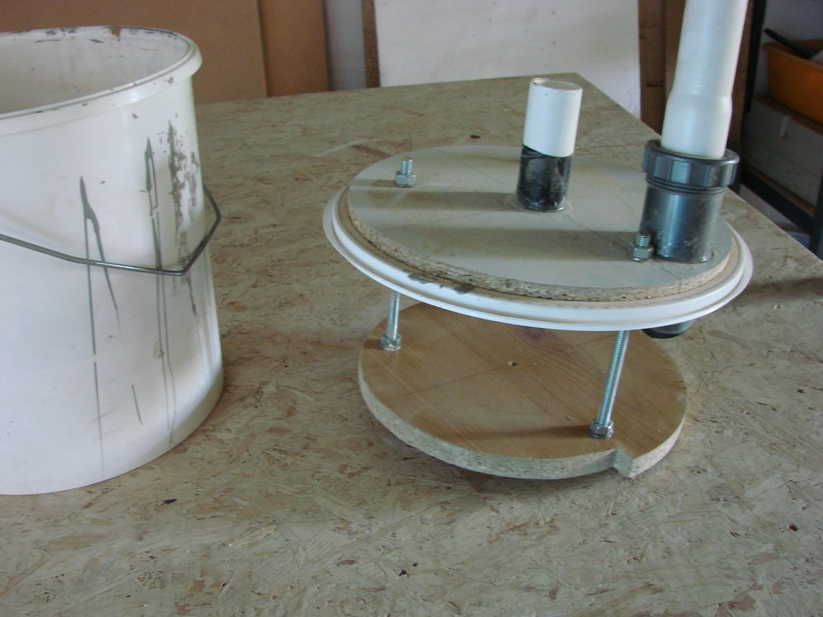

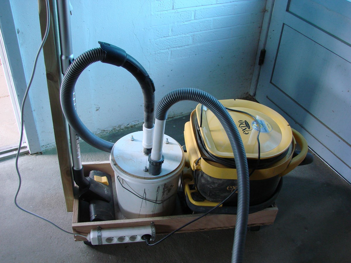

Hvis du skal bruge den som støvsuger til skærende/slibende værktøj vil jeg også anbefale dig at lave enten en cyklon eller en mere simpel udgave som jeg har bygget.
Jeg bruger en ganske almindelig "indendørs" støvsuger der knækkede et hjul efter et fald på trappen og det er imponerende hvor lidt støv der ryger videre i dennes pose når du bruger en separator.
Prøv at søge på Thien separator... den er helt simpel at bygge. Jeg har brugt en 10 liters maling spand, et par gevindstænger, noget spånplade samt lidt vvs stumper og lidt gaffatape
Den har nu kørt hos mig siden 2013 og bliver flittigt brugt til diverse slibemaskiner, samt til at støvsuge rå betongulv i garagen med...
