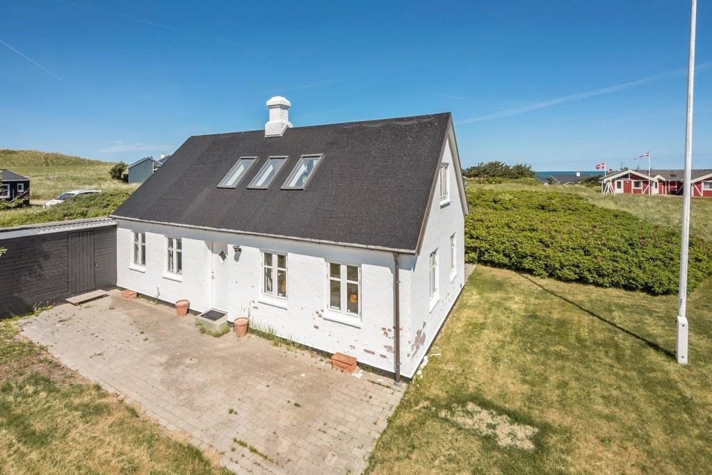

Hej vi har lige købt et sommerhus der er muret i muresten.
Det er fra 1926 og mit spørgsmål går på bedste mands bedste bud på om det har hulmur og hvilken type sokkel man kan forvente det er støbt på. Det er bygget i 1926
Som det ses på billedet skaller pudsen af, så vi skal have netpudset det.
Er der nogen der har erfaring med det produkt skalflex laver (sokkelstop) og om det virker. Det kunne menlig godt tyde på at det skaller af pga opstigende fugt.

Jeg har en bygning fra ca. 1926 som har hulmur og et fint fundament ned i ca 90 cm der består af beton spædet op med store marksten.
Kan du ikke måle murens tykkelse og på den måde afgøre om der er hulmur? Hvis muren er væsentligt tykkere end en mursten er lang, så er der hulmur.
Dit problemmkommer tydeligvis fra tagnedløbet. Kontroller at vandlåsen “svanehalsen” på nedløbsbrønden ikke er revnet. Hvis regnvandet blot trænger ud i jorden omkring soklen, får du de problemer du har nu.
God pointe med nedløb, det kan jeg godt se nu hvor du siger det.
