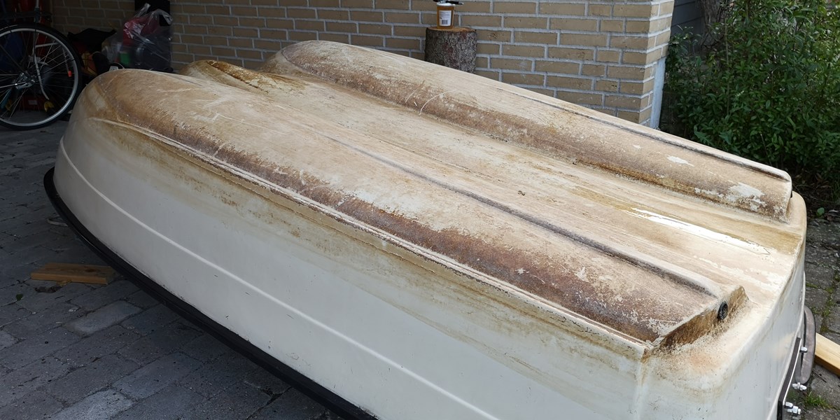

Jeg har en lille plast-jolle, der sommeren over har ligget i en ferskvands-sø.
Bunden af jollen er desværre groet til med en belægning, der er umådelig svær at få af.
At begynde at slibe bunden er et no-go ... Der må findes et middel der kan opløse skidtet?

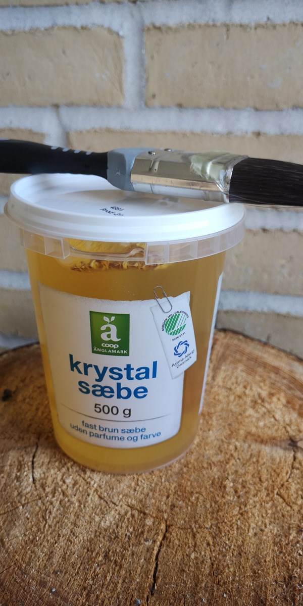

Jeg har kæmpet et hård kamp med den møg-irriterende belægning på jollens båd.

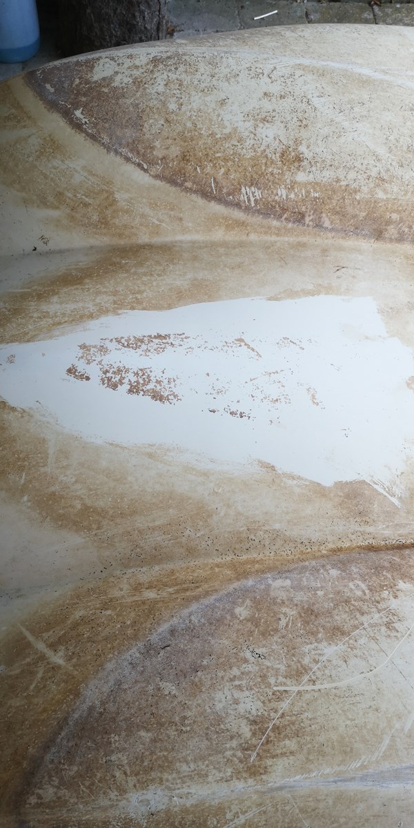

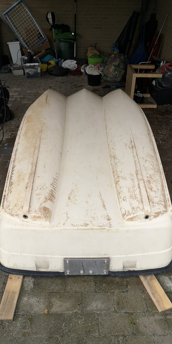

Det er lykkedes mig at få største-delen løsnet/fjernet (med højtryksrenseren) efter at ha påført et lag brun sæbe (den helt faste = krystalsæbe), som har stået natten over.
Det sidste er umuligt at få af ... Så nu vil jeg prøve saltsyre. 'Grandoldman', jeg skal lige forstå dig ret ... Skal saltsyren påføres ufortyndet? og hvor mange sekunder/minutter skal det sidde på før der skrubbes / skyldes væk?
