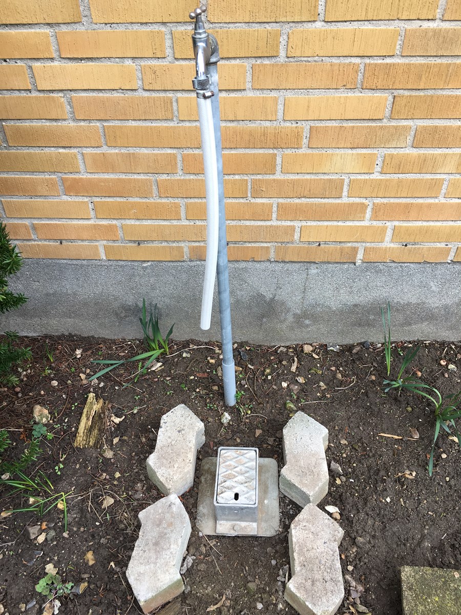

Jeg har overtaget et hus i efteråret, og nu vil jeg gerne bruge min udendørs vandhane. Jeg kan bare ikke få den tændt. Den tidligere ejer er død, så ham kan jeg ikke spørge. Er der nogen herinde, som kender dette system?

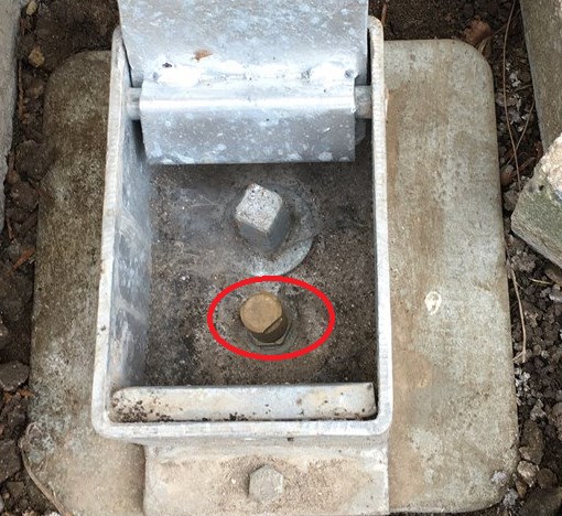

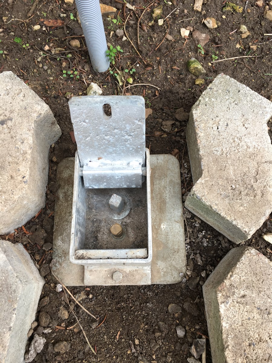

Det ligner der skal bruges en firkant nøgle for at åbne for balofixen. Har du sådan en. Ellers fræv med en top fra et topnøglesæt.
Det kan også være den er "groet" fast, så må du motionere den ved at vrikke lidt frem og tilbage indtil den løsner sig.
Der hænger vel ikke en T-nøgle i redskabsskuret? Vil gætte på at både håndgrebet og røret med "nøglen" er 30-40 cm. lange. Det ligner noget der er lavet perfekt.

Som jeg husker er det den type, der skal blæses igennem med trykluft, for at være frostfri, når du lukker den af for vinteren.

Det ligner et sommerhusgarniture du har. Mon ikke firkanten er 16 mm. Lige nu har vvs- eksperten tilbud på 16 mm t-nogle til ca. kr. 160,-.
Når du lukker af for vinteren, ser det ud til at du skal tømme rørsystemet op til vandhanen med trykluft.
Tak igen for svar. Ved I, hvordan man rent praktisk lufter den ud, når den skal lukkes igen? Jeg synes ikke, jeg kan google mig til svaret.
Du skal skrue messingdimsen af, så sidder der en ventil som på bilens hjul, (som jeg husker) så lukker for vandet med den firkantede tap, og åbner vandhanen, og blæser med trykluft i ventilen indtil der kun kommer luft ud af hanen, hanen lader du stå åben.
