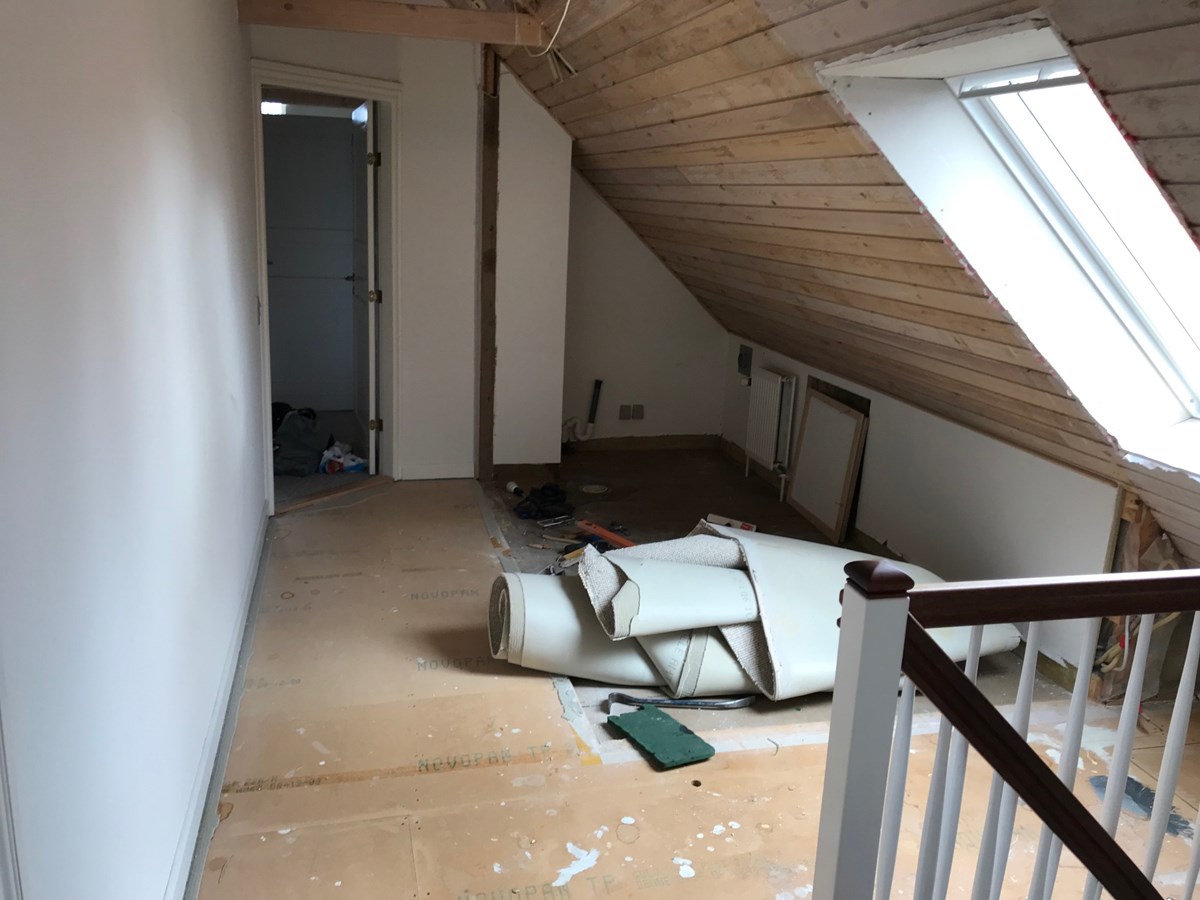

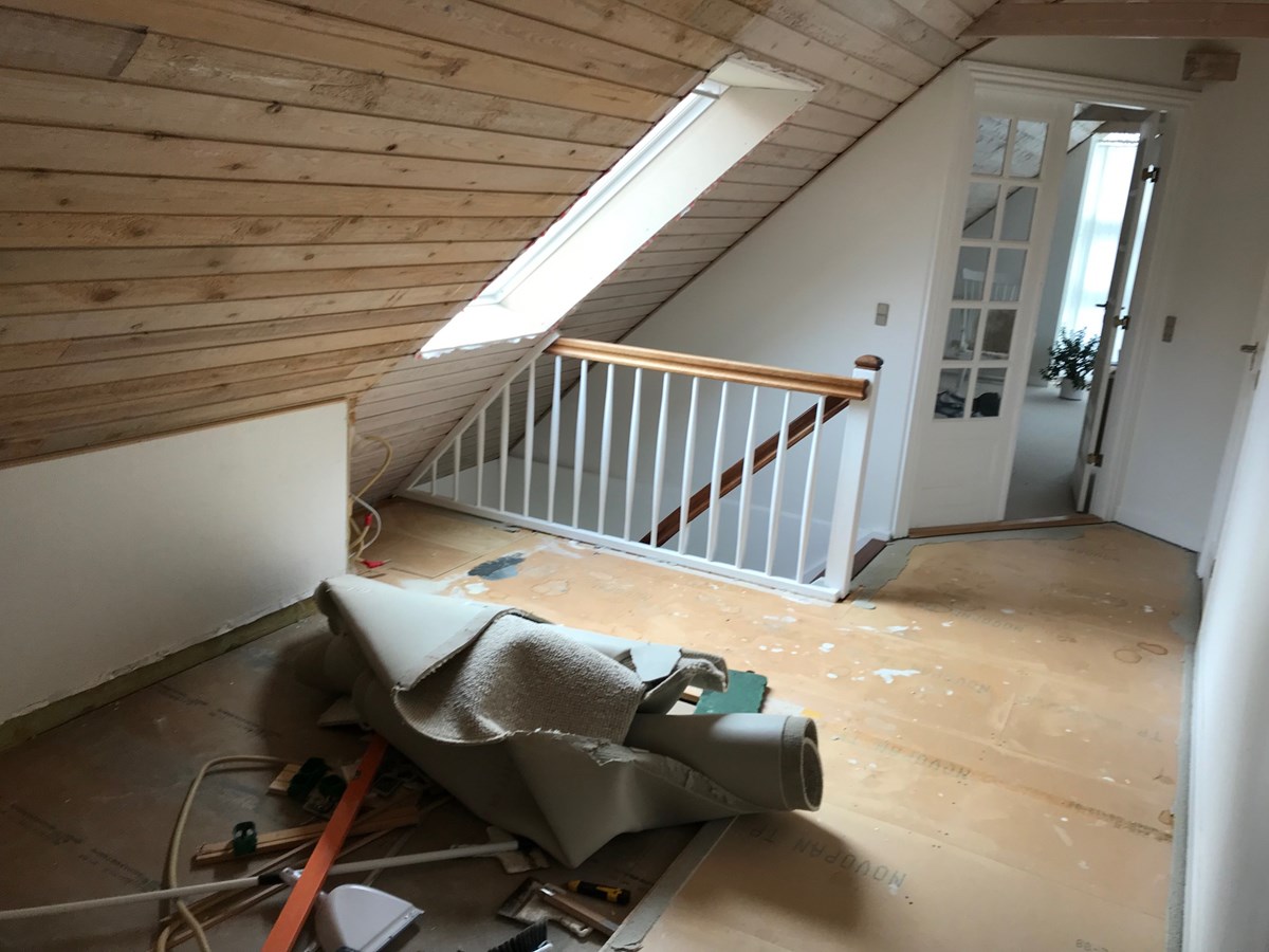

Jeg har revet et våd-rum ned på min førstesal, og skal nu til at ligge nye gulv spånplader der hvor våd-rummet har vært.
Men men men. min kæreste brokker sig over at vores gulv knirker og er skævt (meget skævt) så nu overvejer jeg om man skal ligge hele gulvet om, men hvordan gør man det lettest. De gamle gulvspånplader går ind under vægen, og ville helst undgå at rive væge ned. Så er det muligt at save langs vægen og på den måde få de gamle gulve spånplader fri. Eller er der andre måder at løse problemet på ?
På forhånd tak for jeres svar.
Bliv ved med at sømme, til det holder op med at knirke og læg så selvnivellerende ud. Tørre ud. På med støjdæmpende underlagog gulv.
Glemt nok at skrive at der skal gulvtæppe på efter følgenen.
Hvor tykt et lage selvnivellerende kan man bruge ?
Hvis du vil rette op i underlaget kan du kan skære det gamle plade fri med en håndrundsav langs med væggen, husk at indstille dybden så du ikke kapper strøerne under.
Hvis underlaget er ustabilt så overvej at bruge skruer istedet for søm.
/BOFH
Du skal hælde så meget på, at det er et vandret gulv.
