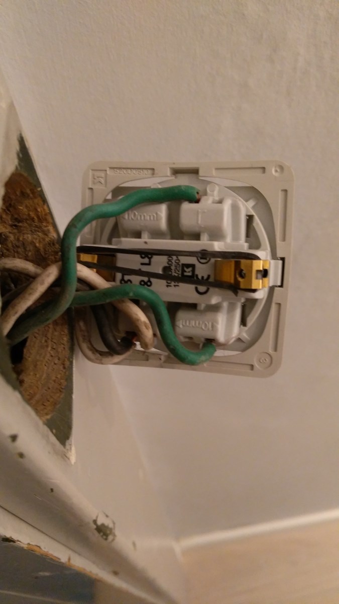

Jeg har en gang med en kontakt til det samme lys i begge ender. problemet er at jeg skal slukke lyset på samme kontakt som jeg har tændt det.
jeg har taget nogle billeder som jeg håber kan hjælpe:

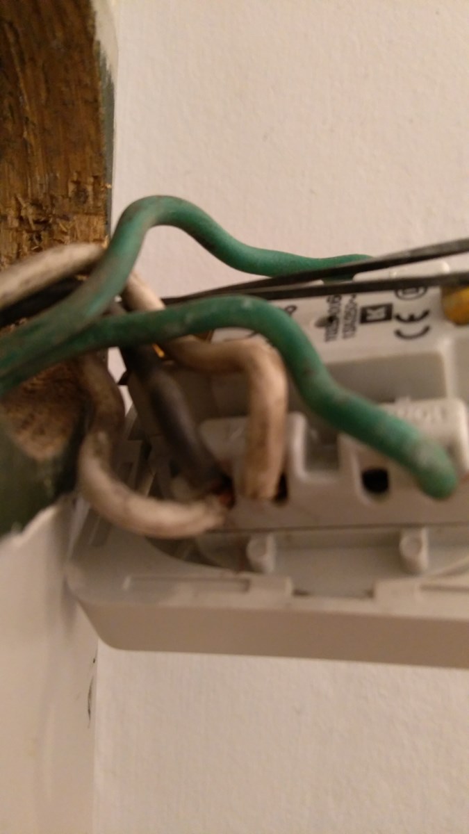

i den ene kontakt er der 2 hvide og en sort sammen og to grønne i hvert deres hul. inde bag kontakten er der 2 blå ledninger som ikke er i brug.

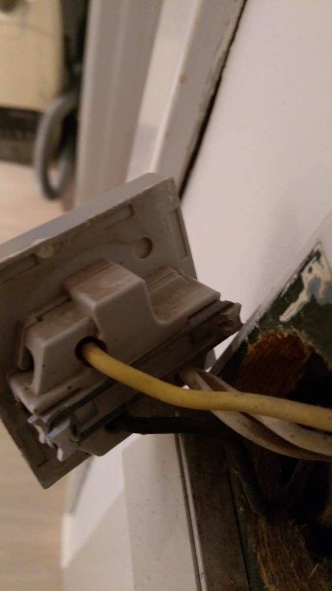

i den anden er der en to hvide sammen og en gul og en sort i hvert deres hul. jeg har prøvet at bytte om på den sorte og gule. det betød at den kontakt hverken kunne tænde eller slukke.
Håber der er nogen der kan hjælpe!

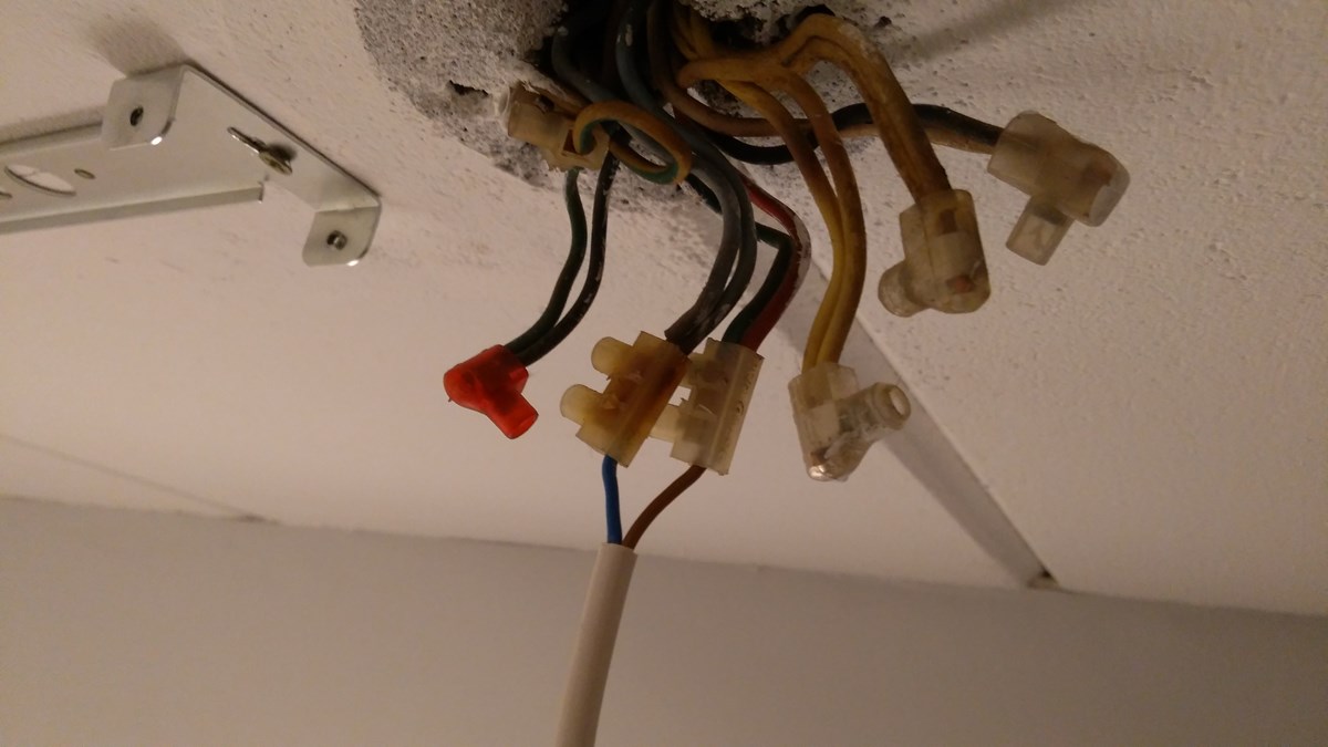

Har du ikke et billede af ledningerne i lampestedet, for jeg mangler en grøn ledning, og hvor kommer den gule ind i billedet? Har korrespondancen aldrig virket, eller er du ved at skifte en af afbryderne?
Afbryderen på øverste billede er ikke monteret korrekt. Der må ikke være to ledninger i samme hul, som der er ved den hvide og den sorte. Så det skal fikses - men er næppe dit problem.
Prøv at tage et billede af lampeudtaget - når farverne ikke er de samme i begge ender af korrespondancen bliver det gætværk uden at have set det.
Hvilken af afbryderne der det, som du skal slukke på?

nedenstående billede fra udtaget viser fra venstre til højre:
1 sort grøn (Kappe)
2 blå blå (Ikke kappe)
3 grøn blå (Ikke kappe)
4 gul gul (Kappe)
5 gul gul (Kappe)
6 sort hvid (Kappe)
Håber at det kan bruges
