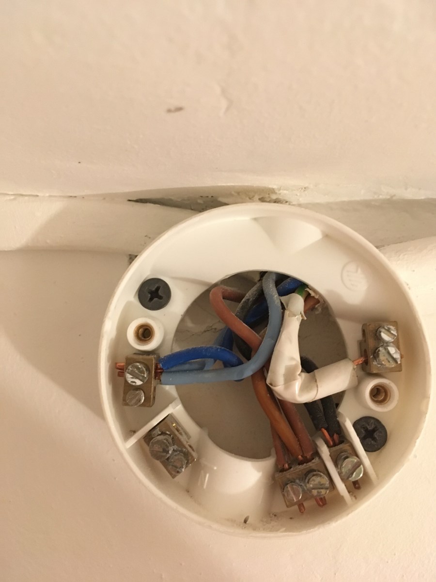

Hej alle!
Jeg søger hjælp til at sætte en lampe i dette udtag(billede) som sidder i min entré. Jeg har prøvet at sætte den blå ledning fra lampen i samlingen med de andre blå ledninger og den brune ledning fra lampen i samlingen med de sorte ledninger. Når jeg gør dette, er det ikke kontakten i entréen der kan tænde og slukke lampen, men kontakten inde på soveværelset der BÅDE tænder og slukker lampen på soveværelset og lampen i entréen på samme tid. Hvordan kan jeg sætte ledningen fra lampen i udtaget i entréen således at det er kontakten i entréen der tænder og slukker for lampen?
Hilsen Ældreøster
Sandsynligvis skal du bruge blå og hvid.
Den hvide ser dog ud til at være en grøn-gul ledning, som har fået omviklet hvid tape, for at markere, at det ikke er en jordledning. Dette er dog ikke en lovlig måde at gøre det på. Grøn-gul må kun bruges til jord og ikke andet.
Hej jenshøj
Når jeg gør det, kan lampen i værelset ikke tænde - og lampen i entréen kan ikke slukke.
der er noget der ikke hænger sammen: at sætte en lampe op i entréen kan da ikke ændre på kontakternes adfærd på andre lamper. Er du sikker på, at kontakten i entréen overhovedet styrer dette lampested? Idet hele taget tyder tapen om den gul/grønne ledning på, at der er lavet noget “helt ude i hampen” med installationen på et tidspunkt.

Prøv at skrue afbryderen løs så du kan se farverne på ledningerne, og fortæl os det.
