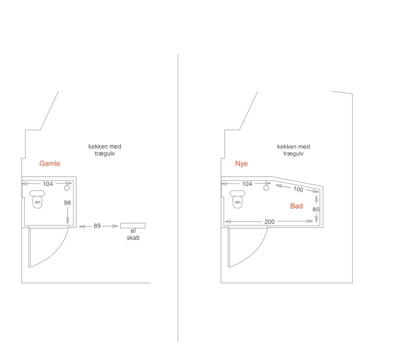

Vi har overtaget en gammel københavnenlejlighed, hvor der er et ca. 1m2 stort bad over toilet. Det ønsker vi at udvide med en seperat støbt brusekabine. (se billede)
Det spørgsmål jeg ønsker at rejse er, om det min murer siger er sandt. Ville I også anbefale at det gamle 1m2 støbte gulv bankes op for at lægge svalehaleplader og støbe den nye 2m2 del?
Eller kan man nøjes med at banke klinkerne op på det gamle gulv op og støbe det nye bad optil det gamle gulv?
Nb. det er en 2. sals lejlighed og under gulvbredderne er der klassiske bærerende bjælker i træ.
