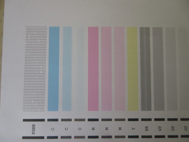

Vi har fået det problem med vores printer at den ikke kan udskrive sort tekst. Der er masser af sort farve i den. Hvis jeg markerer en tekst og gør den feks rød så kan den godt udskrive den. Den kan også udskrive billeder. Den kan skrive en dysetest hvor der også er sort, den kan ikke skrive en printertest. Kun navnet printertest med blåt. Jeg geninstallerede driveren fra cd det hjalp ikke. Er der nogen forslag til afhjælpning?

Tak til Jer som insisterede på dyserens.
Den dyse test som jeg indsatte tidligere er udprintet fra printerens display. Den forklaring som var der forstod jeg ikke og opfattede at den var ok også pga de sorte felter ude i siden. Da jeg gik ind i vedligeholdelse på pc kunne jeg så se at der manglede noget.
Nemlig det fine murstensmønster som ses på dette billede der ved pgbk. Så nu kan den lidt igen.
