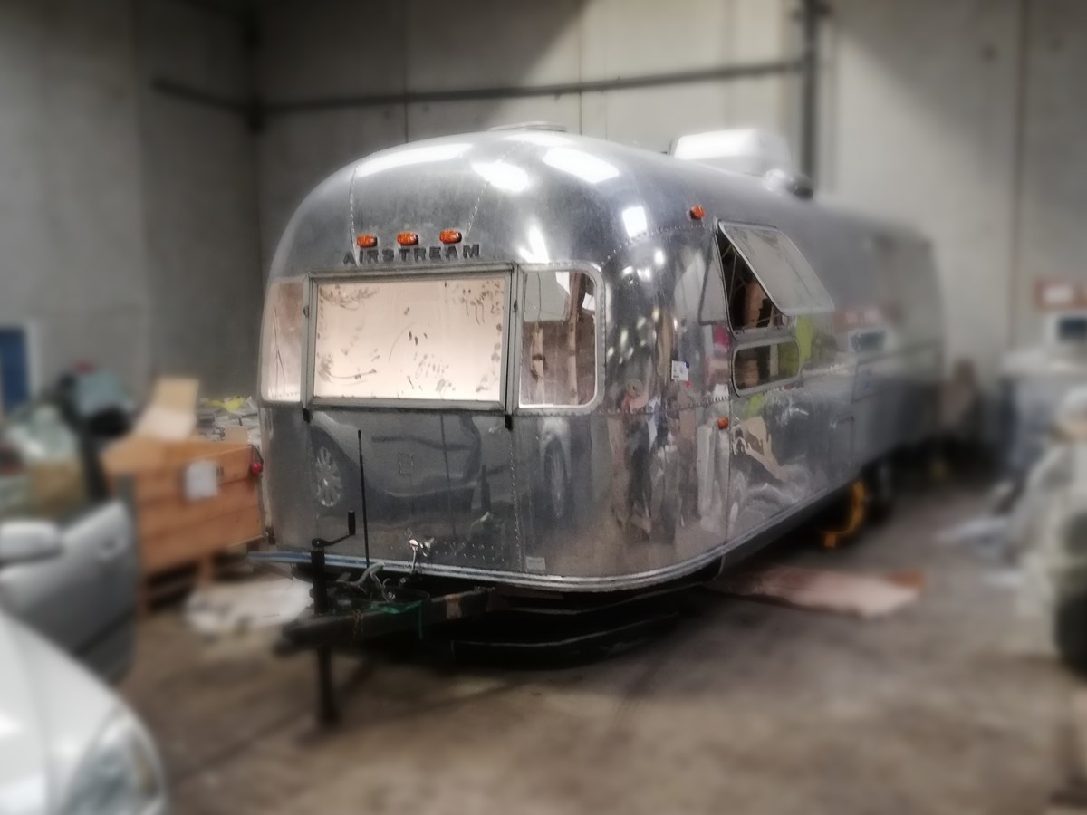

Jeg er ved at lave en off grid camper(Airstream) og tænker at lave lys på svagstrøm men stadig med mulighed til at bruge stikkontakter, køleskab osv på 230volt. Må jeg det. Er det det som betyder at blande stærk og svag?

Camperen skal stå permanent i Italien. De sol anlæg som jeg ser på har kapacitet til at holde et køleskab kørende. Som jeg har forstået er gas og 12 v køleskabe meget ineffektive.. Og dyre i indkøb.
Camperen kommer ikke på vejen. Den bliver bygget til at stå permanent da det ville være for stort et projekt at få den ombygget til EU standarder.
