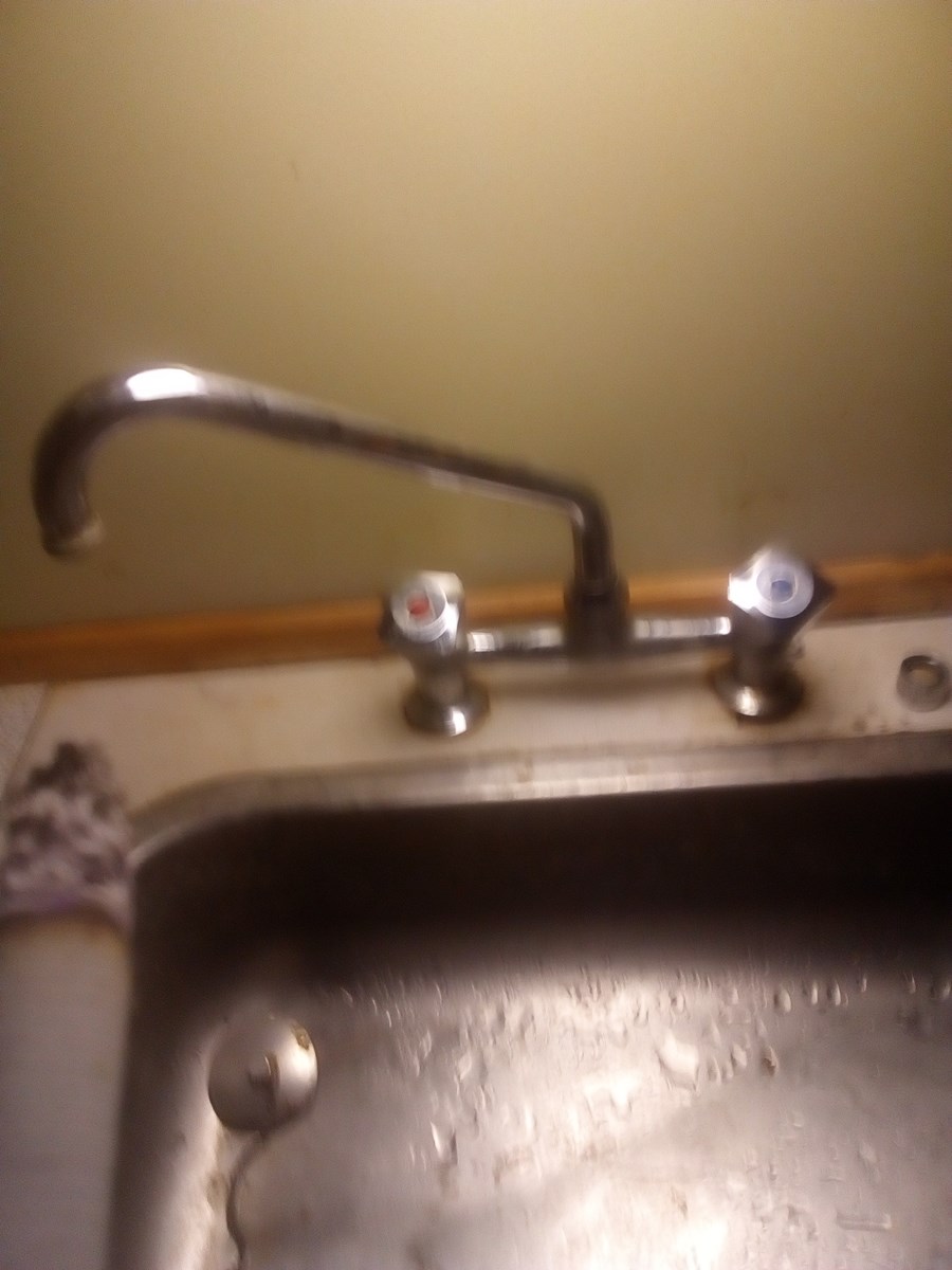

Jeg har en vandhane i mit køkken hvor "dreje-dimsen" er gået over gevind, Tror en spade (nok mig) har haft drejet for hårdt på den, da den ellers drypper.
Tror det er "stålerne" inde i håndtaget der "skraller". Kan jeg redde det? Jeg tænker om jeg kunne pille "drejedimsen" af og fylde noget specielt lim eller noget i så den sidder ordenligt fast igen?
Og hvis ja hvordan får man sådan en knop af, den kommer ikke af af at man bare hiver i den.

Prøv at sætte et billede ind..
Du kan sikkert klare dig med et nyt håndgreb..
Men drypper vandhanen skal det vel også laves ?
Men jeg ved ikke engang hvordan man får grebet af, det hjælper ikke bare at hive i det, og det "drejer bare rundt om sig selv".
Og dryp skal også laves, men det er sådan set ligemeget, hvis jeg ikke kan komme uden om ny hane og dermed også bordplade jo
Som je_ns skriver, lad os se et billede, ellers deltager vi i en gættekonkurrence.
Jo, men jeg ved jo ikke hvordan jeg skal få håndtaget af, ellers er der jo ikke noget at tage billede af, så ligner det bare enhver anden vandhane.
Jamen alle vandhaner er ikke ens. Et billede ville kunne sige noget om hvordan man får håndgrebet af, for den kyndige. Så hvis du vil videre så slipper du ikke for at poste det billede.

Ok det er lidt dårligt i dette lys, men håber det kan ses nogenlunde:
Prøv at fjerne den røde eller blå "dup" midt i håndgrebet. Der sidder en skrue nedenunder.
Ahh, ja sefølig gg. Jeg er om sagt slet ikke handyman med sådan noget. Giv mig en computer jeg kan skrue i så går det bedre . Får jeg lige set på ! Takker !
Både spindel og "dreje-dimsen" kan heldigvis købes i et hvert vel ass. byggemarked, og er forholdsvis nemt at skifte. Koster ikke mange basseøre.
