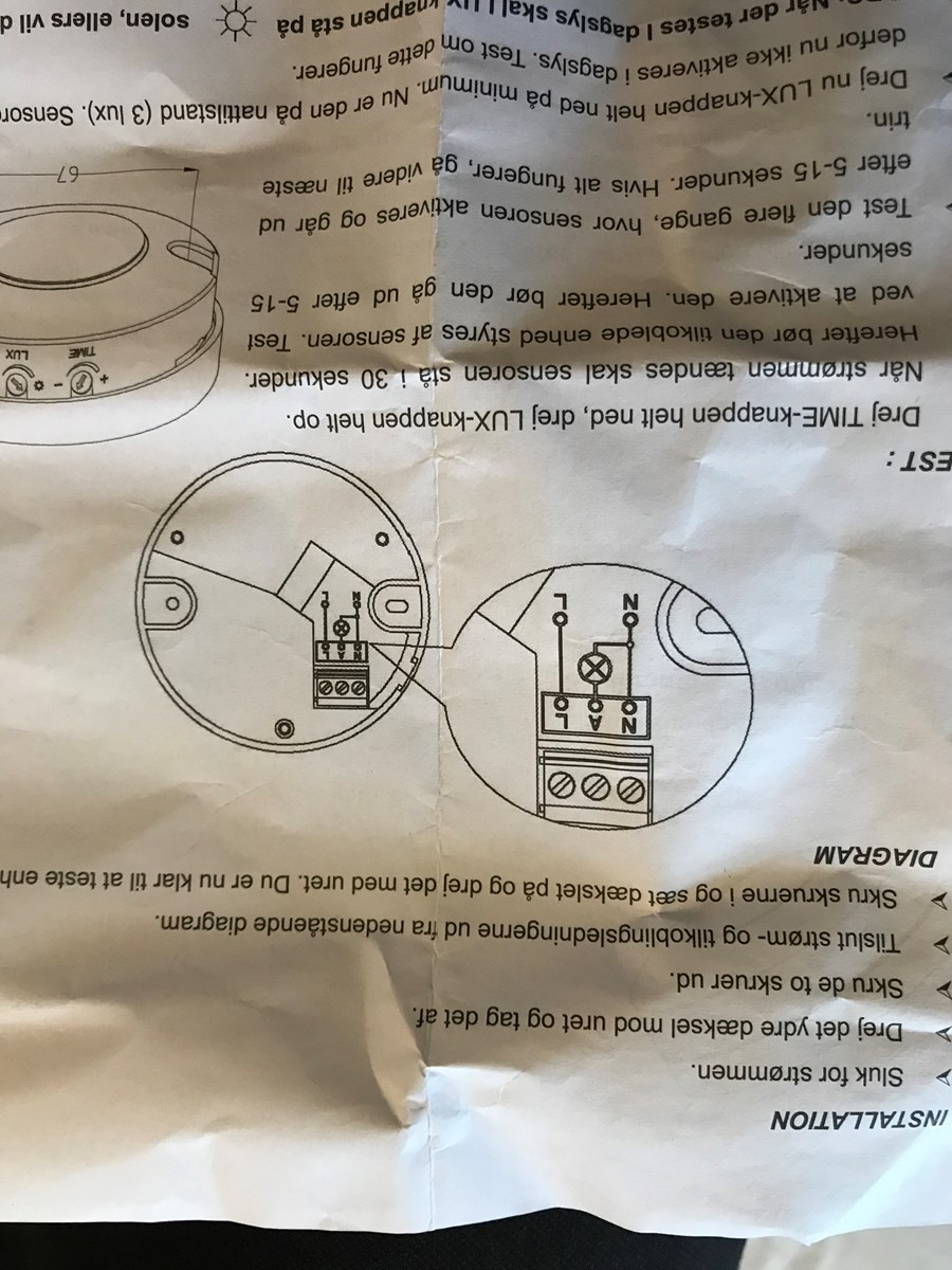

Hej. Jeg skal opsætte en lyssensor mellem strømstik(stikkontakt) og en lampe.
Har købt denne og blev pludselig i tvivl om hvordan strøm indtag og ud skal ske. Strøm ind i N og L og strøm ud i A og N eller A og L? Eller hvordan skal de kobles korrekt?
7 svar
A er fase til din lampe. (dvs når sensor aktiveres kommer der spænding på denne terminal)
L er fase til sensoren.
N er nul til lampe og sensor.
Så 2 x blå i nul fra lampe og sensor og 1 brun fra lampe i A og 1 brun fra stikkontakt i L?

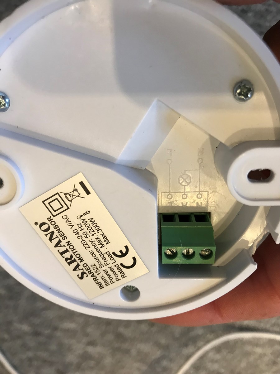

Det virker ikke umiddelbart. Jeg har fejlsøgt og har strøm hele vejen op til sensoren, men efter denne kan intet tænde, der er forsøgt med lampe og stik udtag til alm skrivebordslamper, der er ingen gennemgang umiddelbart. Gør jeg noget forkert eller duer min sensor ikke? 🤔
Hvis du skal indstille den i dagslys, skal lysfølsomhed skrues ned, og tiden skrues ned.
Men nu er det mørkt så monstro den ikke har rettet sig
Lysfølsomhed har været skruet op til at virke i dagslys og tid på ca 7 sekunder, men der sker intet 🤔
Prøv at sætte din lampe på L og N så SKAL den lyse. Derefter flyttes den ene ledning i lampen over i den midterste klemme A.
