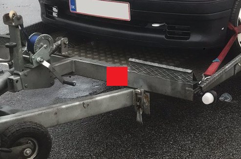

Sagen er den at jeg har en gammel svend af en autotrailer jeg bruger til at trække rallybilen med, og der er håndspil på traileren.

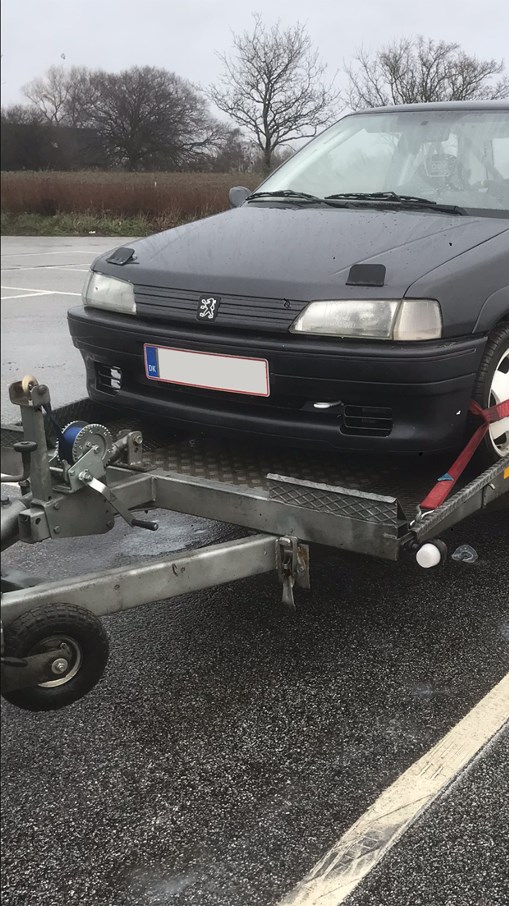

Sidst bilen var med startproblemer skulle den så hives op i den dertil-indrettede trækkrog for første gang, og der slog jeg panden mod muren - Jeg kunne kun hive bilen 50-60% op på traileren før at stroppet i spillet gik så skævt (fordi spillet sidder i midten, og trækkrogen i venstre side) at den ikke kunne komme længere, tilgengæld kom der en skade på båndet i spillet, så nu leder jeg efter et godt råd!
Nogen der har et bud på montering af noget på traileren så bilen kan trækkes helt op uden problemer? Nyere autotrailere har en sliske foran man kan køre spillet på men det har min ikke.

Billede af bil på trailer:

Kunne du ikke bare "kroge" bilen i forbroen, så får du et lige træk.
Evt. lave et "sling" så du får fat i hver side, i vanger eller andet.
Ellers må der vel kunne laves et beslag, så spillet kan flyttes ud til siden, det må kunne boltes fast..
Men det giver jo stadigvæk et skævt træk...
Det hjælper ikke at skifte til stålviere, den vil også køre skævt.
Skær det stykke af som spillet er monteret på , svejs en flange på med 4 huller og bolt den på så trækket passer ,eller svejs det afskårne stykke på så trækket passer med trækket til krogen.
Det vil da være synd at svejse på den trailer. Du kunne få fremstillet et nyt beslag til spillet som kan boltes på. Det skulle så også lige have en gang varmgalvanisering.
Var det ikke nemmere at have et øje midt på forbroen?
