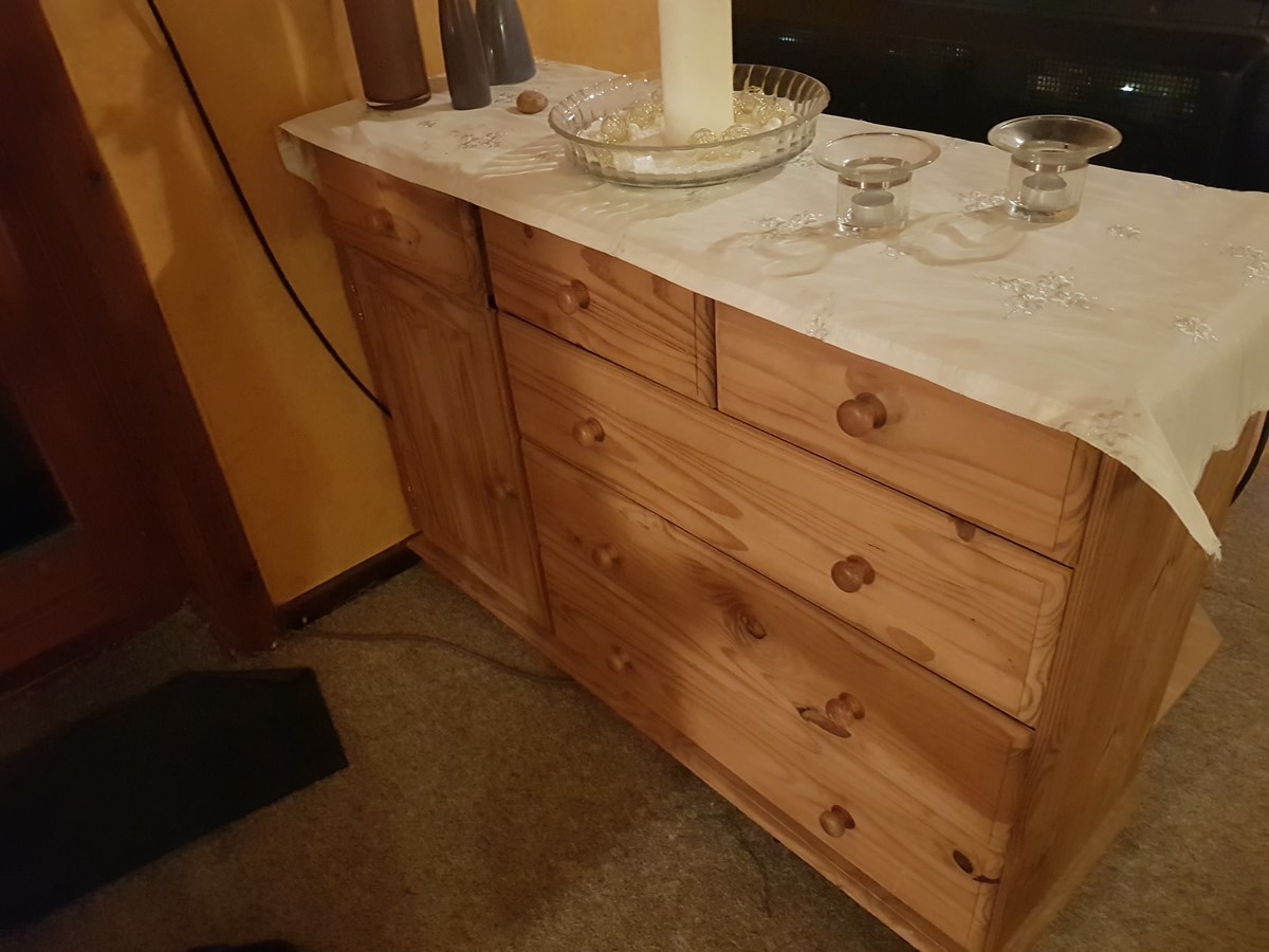

Jeg har en del gamle fyrretræsmøbler, som jeg er godt træt af, men de fejler intet funktionelt. Derfor tænker jeg at give dem en makeover i stedet for at smide væk!
Jeg har 2 spm:
1. Har hørt flere steder, at det er muligt at indfarve ubehandlet træ med madkulør - hvordan? Og skal det efterbehandles?
2. Hvis jeg gerne vil pynte diverse skuffer og låger med tapet, er det så en mulighed at bruge såkaldt velourtapet, uden at det bliver ødekagt af slitagen? Hvis jeg evt spray lakerer det bagefter? Vil nødigt bruge en pensel-lak, pga samme frygt fir at ødelægge overfladen.
På forhånd tak
- Strittie
Vedlagt foto af én af møblerne.

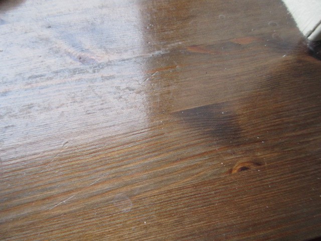

Den er god nok med madkulør jer har gjort det en gang for længe siden. Jeg kan ikke huske hvor mange gange men det er bare at prøve sig frem. Træet bliver lidt grønligt i det brune. Bagefter fik det noget stærk lak. Se billed
Mange hilsner Kovas,
I et demokrati må alle lyve.
KK Steincke.
kovas skrev den 05-03-2019 17:00:10
Hej.
 Ej hvor fedt! Hvordan? Var det blandet med vand? Kan man nøjes med at forsegle med olie eller voks? Eller skal det være lak?
Det blev blandet op med vand og så fik den af flere gange, til jeg syntes det var fint. Jeg tror helt sikkert at man kan bruge hærdende bordplade olie. Det har jeg brugt til nogle andre vinduesplader. Det er sikkert osse ok med voks, men har ikke prøvet det. Kuløren smitter ikke af når det er trukket ind i træet og er tør. så egentlig kunne man vel bare lade det være, men jeg tror ikke det kan holde til afvaskning så.

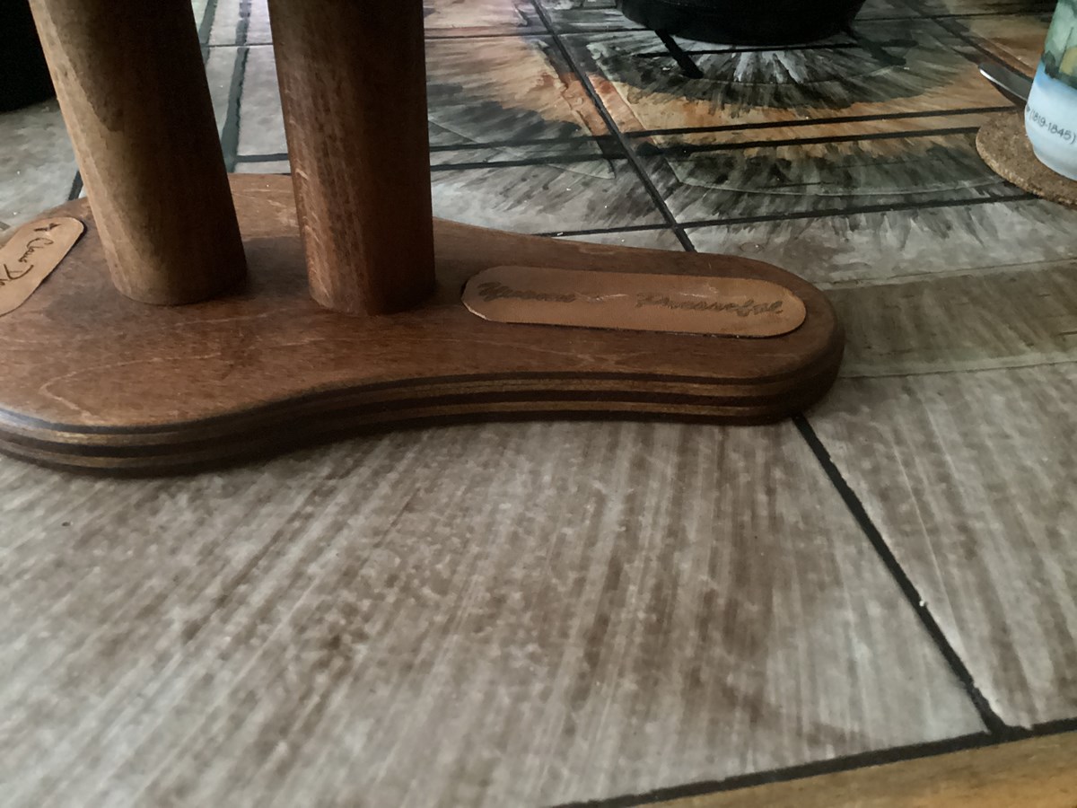

Farvning med kaffe har jeg brugt, det fungerer fint. Jeg efterbehandlede med carnaubavoks, og resultatet var okay. Lidt mørkt, men det er et spørgsmål om blandingsforhold. (Billede 1) Bedste resultat er med den billigste pulverkaffe du kan finde. Så laver du en (meget) stærk kop kaffe, og efterfølgende kan du fortynde til den kulør du vil have.

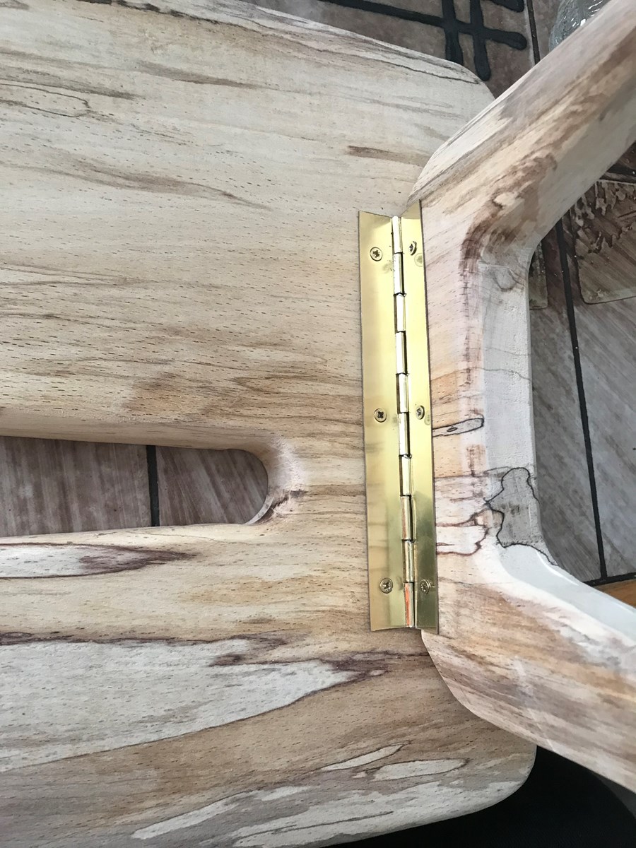

Jeg skal selv til at tone noget træ, og vil prøve med madkulør, bare fordi det da skal prøves. Tænker at fortynde det godt, da jeg kun ønsker en svag toning af træet. Billede 2 før toning.
