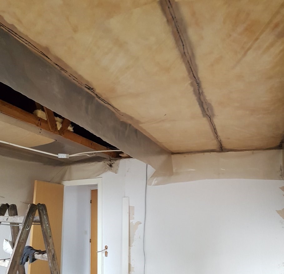

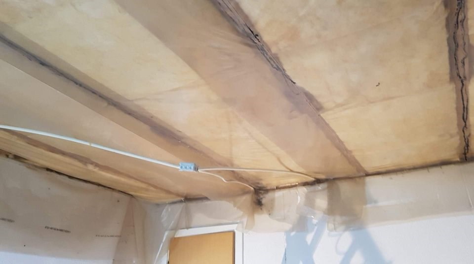

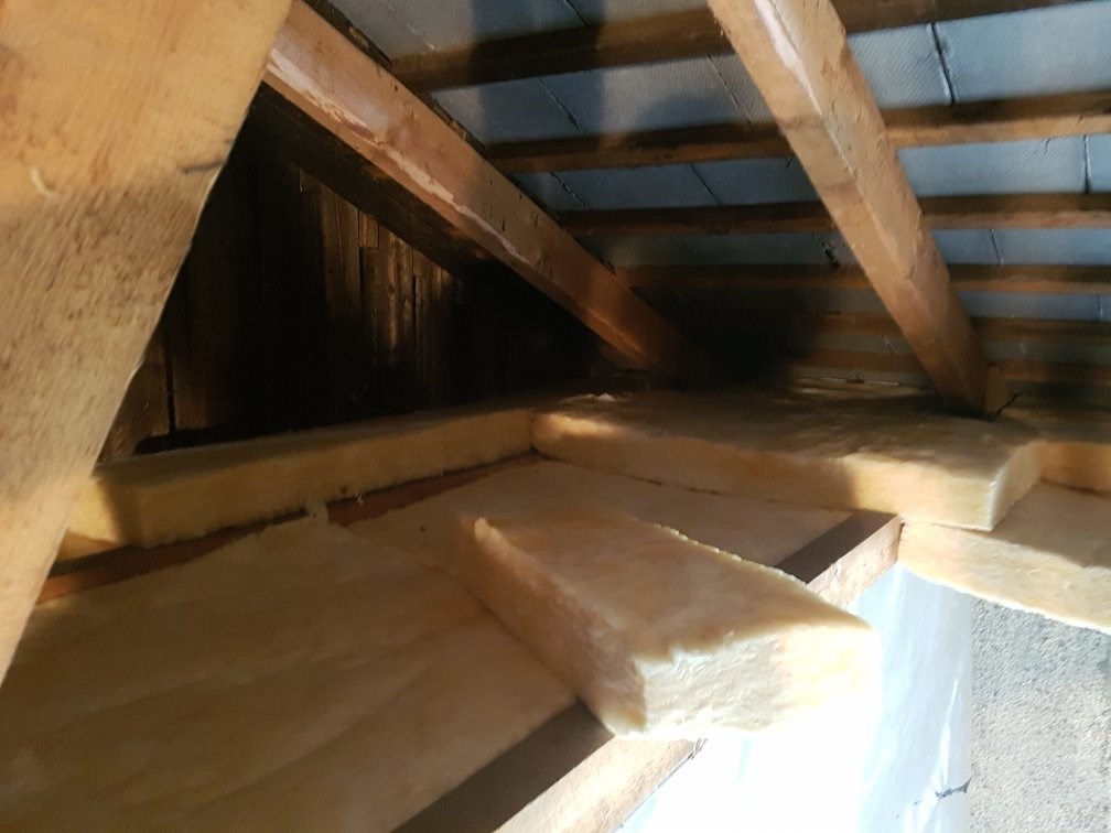

I skal lige have et billede af resultatet. Det øverste lag isolering er på og der er nu lukket op til loftet igen.
