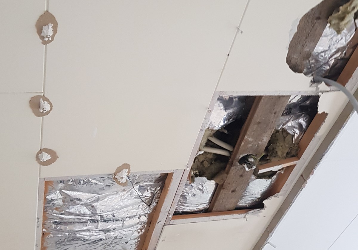

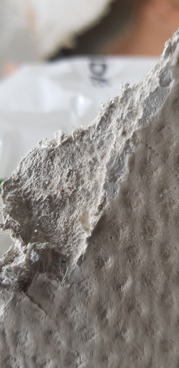

Er der nogen der kan se om det her er asbest

Du skal nok forklare nærmere, hvor du har fundet det, alder på hus mv.
Men ja det kunne da udmærket godt ligne asbest.
det er en glat plade korrekt, det ligner samme bagside struktur på nogen plader vi har haft stående som vejede et ondt ord det var asbest cement plader
står der noget nummer på den

Huser ligger i Svendborg Tinghusgade 24 1 th
Byggeår 1970
Den plade i ser, sidder oppe under et gipsloft ca 8 m2  og i resten af lejligheden ca 55 m2 er de overmalet og synlige
Jeg kan ikke noget nr på bagsiden af pladen
De vejer ingen ting

Prøv at se her.
http://asbest-huset.dk/
Ofte kendes gips-plader på, at der er pap på begge sider og er hvidt inden i. Eternit har lige som et vaffelmønster på bagsiden mere eller mindre tydeligt.
