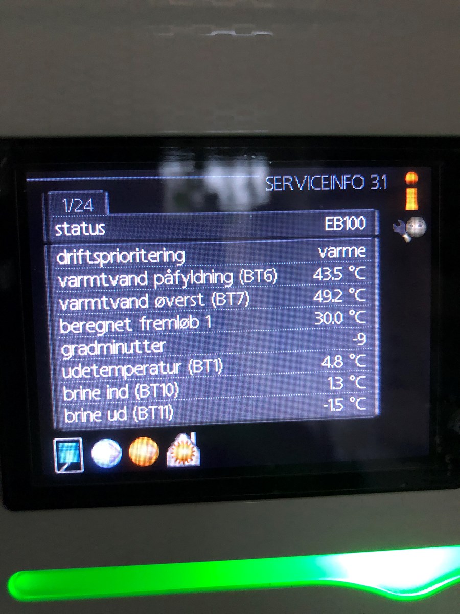

Ja jeg synes det bruger meget strøm. Hvordan måler jeg COP ud fra disse tal

I det første billed er Brine ind=9,0 gr og ud=6,6gr, medfører delta = 2,4 gr. I andet billed Brine ind 1,3 gr og ud = -1,5 gr, medfører delte = 2,8 gr.
Det kunne ligne at første billed er taget hvor Varmepumpen lige er startet, og andet billed hvor varmepumpen er lige ved at stoppe.
Din formodning om at varmepumpen bruger meget strøm, kan du ikke bruge til noget uden at du faktisk ved hvor meget strøm den bruger.
Det kan lige så godt være alle andre muligheder, andet sted i huset.
En andet tidligere Udsagn med at mange starter giver et lavt COP, ja delvist korrekt, det er i en "grøft" af sagen.
Den anden "grøft" er med langt tids kørsel, hvor Brine temperaturen bliver trukket meget lavt ned, pga. at varmeoverførslen til jordslangerne ikke kan følge med, som kan skyldtes manglende slangelængde, dårligt jordbund eller andet.
Det giver en lavere COP i forhold til hvis man ikke lod varmepumpen køre i så lang tid.
Såfremt de 2 viste billeder med Brine temperatur, er for lige ved start og lige ved stop, Brine ind 9,0 gr og Brine ind 1,3 gr, det giver delta temperatur på 7,7 gr. Havde den delta temperatur , alt andet lige, kun været på det halve, havde det givet en højere COP.
