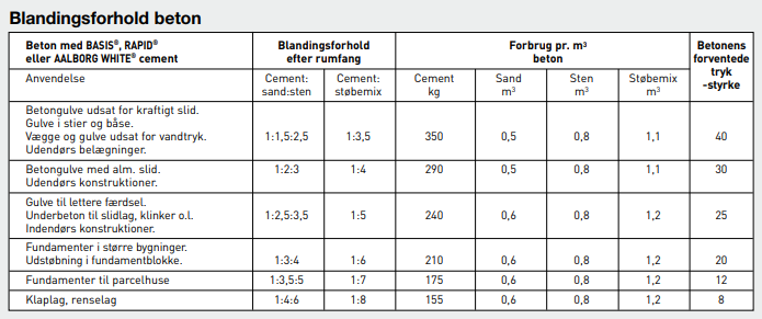

Jeg er igang med at få bygget et anneks på 42 kvm.
Jeg skal have kørt 20 m3 jord væk, og bestilt 20m3 støbemix, men er lidt i tvivl om hvad jeg skal bestille og hvor.
1) Jeg har fundet et firma der hedder grat.dk De sælger støbemix uden cement til 309,- pr m3. De virker umiddelbart meget rimelige i prisen, men tager ikke telefonen. Er det en rimelig pris? Kan I evt. anbefale en anden leverandør.
2) Hvor meget cement skal jeg bruge ca?
