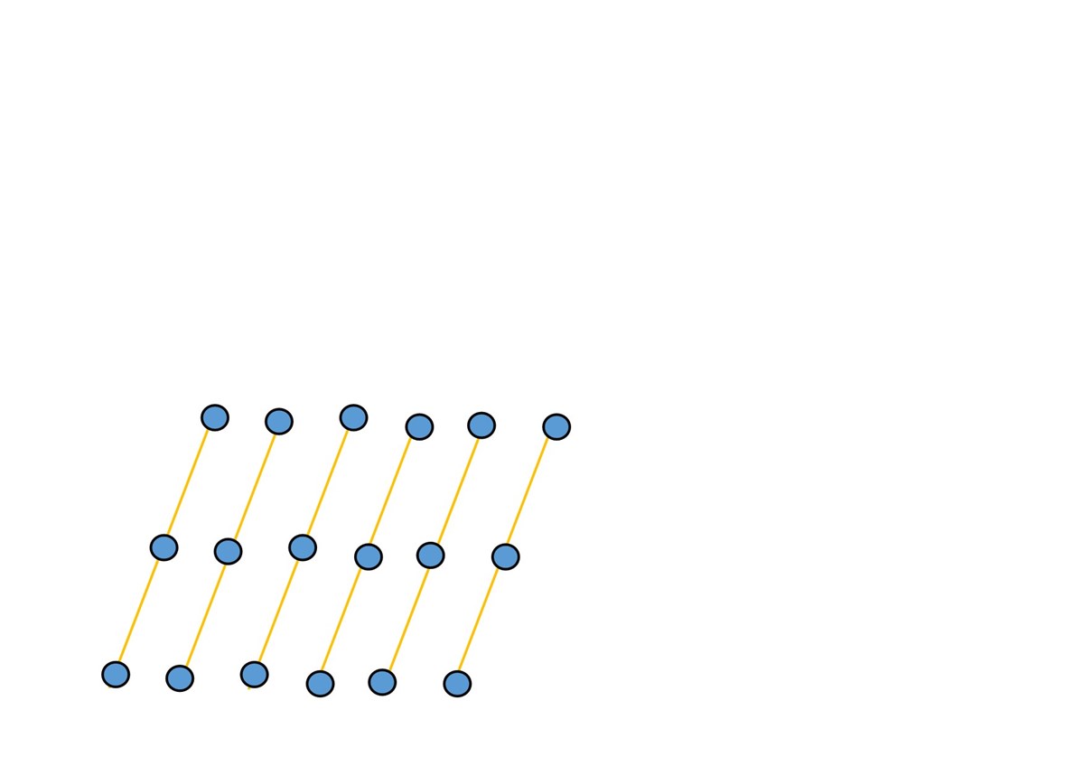

Jeg skal til at lave nyt skur i haven, 6 mtr lang og 3 mtr bred,og har et spørgsmål om afstand ved punktfundament.
Jeg har tænkt mig at lave som på vedhæftede billede, hvor jeg graver stolpesko ned, og lægger 4X4 stolper i.
Ovenpå den vil jeg lave en ramme ligeledes af 4X4 med reglar imellem (4X2), komme først voilierenet (o,6 mm ) derefter murpap, vende rammen rundt og så isolering dampspærre og tilsidst OSB plader.
Rammen vil jeg skrue i de 4X4 som er på mit punktfundament, og ovenpå rammen så bygge skelet osv.
Hvor stor afstand skal der være ved stolpeskoene ?
Altså hvor mange pr stolpe ?
Umiddelbart forestiller jeg mig at på den lange led, altså de 6 mtr, skal der være en pr mtr, og på bredden, altså de 3 mtr, er det 1,5 mtr

Ved 1 pr meter er du ihvertfald dækket ind. Jeg har lave nogenlunde samme konstruktion med en 4x4 stolpe som rem og mine står med 1,5 meter på begge leder. Men hvis jeg skulle gøre det igen villge jeg nok bare stille dem 1 pr meter for at være sikker.
 Vh.
Dog brugte jeg ikke stolpesko men jeg støbte i 150mm støberør i 90cm dybde. Da dine stolpesko ikke kommer så langt ned ville jeg stille pr meter.
