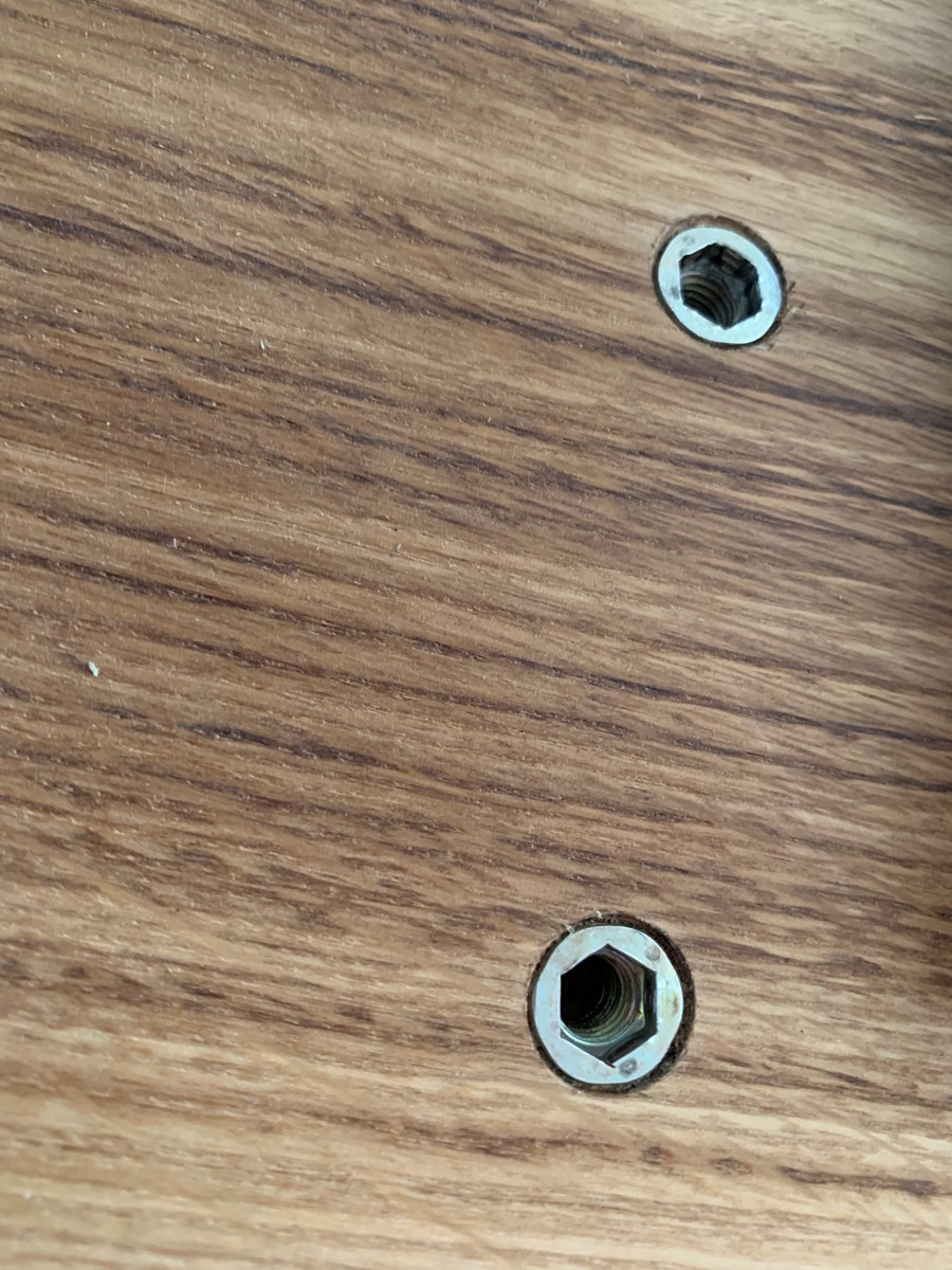

Gevind - hvad kaldes disse? Michaelmm 3 03-03-2019 21:55 Hvad kaldes disse gevind som nedfræses?Er det en speciel maskine som laver dem eller er det bare et hul som bores og dimsen skrues ned i?På forhånd tak.Mvh. Michael 3 svar Følg tråden Annonce Annonce Annonce
Anders K 872 8220 03-03-2019 22:08 Iskruningsbøsninger, se f.eks. her:https://www.beslagskassen.dk/bøsninger_iskruningsbøsninger-c-132_194_521.html?bgsid=p9ocnoiu84sb5e60onbveu6en4Kan desværre ikke få linket til at virke fra min telefon, men bøsningerne kan også købes i Biltema Med venlig hilsenAnders
Jens J. 890 3500 04-03-2019 08:47 Ja, du borer bare et hul (i den rigtige diameter, selvfølgelig) og skruer dem i. Dem på billedet skal skrues i med en umbraco nøgle. Hilsen Jens J."Køb billigt og græd mange gange, eller køb kvalitet og græd én gang"
