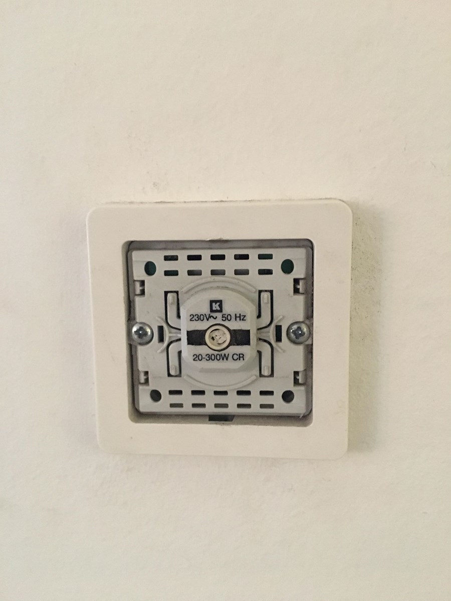

Vi har fået sat en lampe op i vores stue, dog virker afbryderen ikke (lysdæmper). Nogle gange når man trykker på den, så tænder den - men ikke hver gang.
Jeg har så været ude og købe en LK FUGA 542 D 6001 (som vist på billedet herunder). Hvis jeg så har forstået det ret, så må jeg gerne selv skifte denne ud, men er vi enige om, at siden det er en 1 polet afbryder, er det fase til rød klemme, og nul til sort klemme, Og modsat den sorte klemme, der isætter jeg en tændledning?

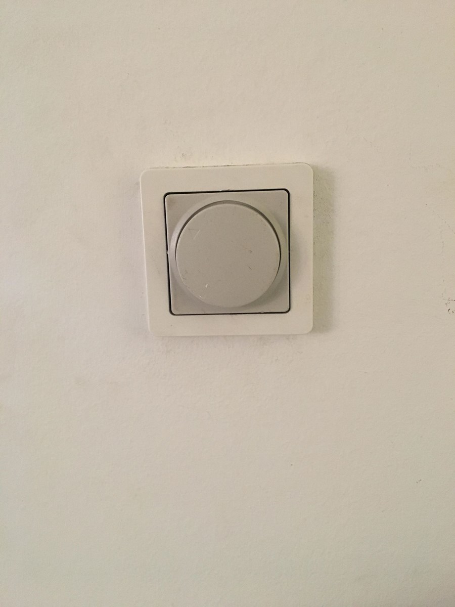

Nedenunder her, er den som ikke virker ordentligt.
Du skal ikke have nul ind i en afbryder. Så fase på rød, og mellemleding på sort. Din nul sætter du en muffe på.

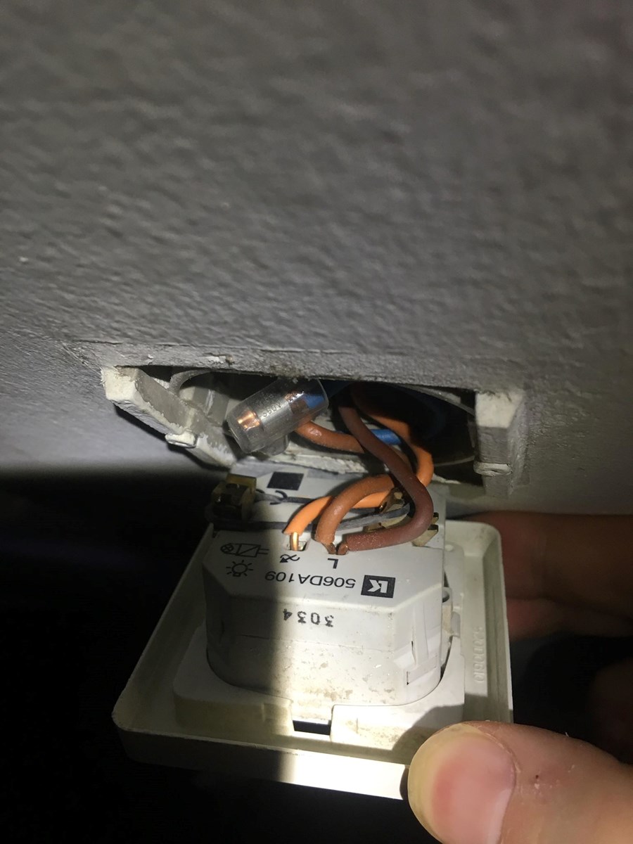

Jeg har nu prøvet at skille det af, for at se hvordan det så ud, og rigtigt nok.. Det som forvirrer mig lidt og som jeg prøvet at finde et svar på, er at der går 2 brune ind i FASE, og 1 orange i den anden.
Vil det sige, at jeg skal tage et af de brune (FASE) til RØD klemme og orange til sort klemme?
Eller skal begge de 2 brune bruges?
du skal have begge brune ledninger i den røde klemme, og den orange i den sorte
