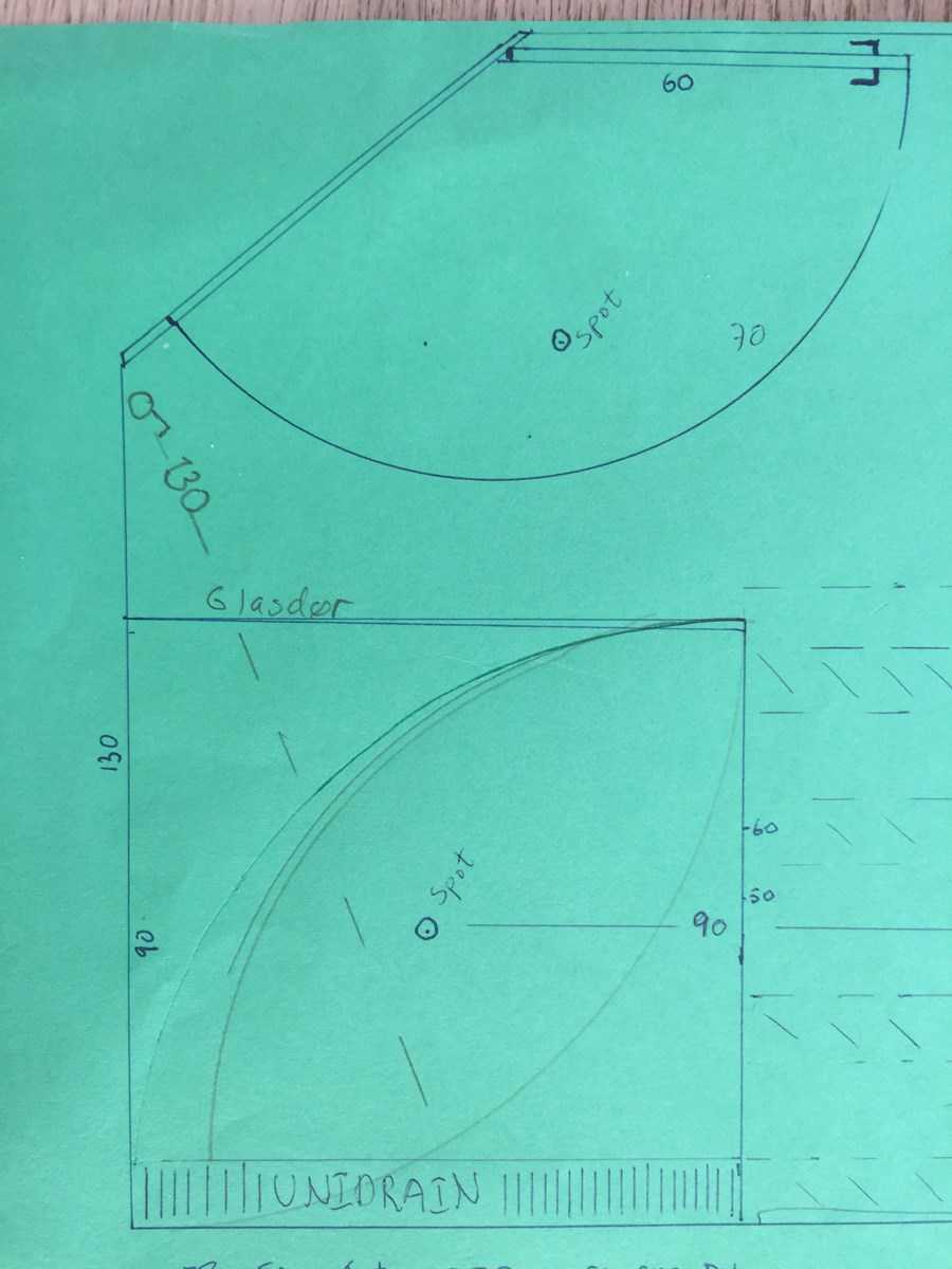

Er ved at projektere badeværelse og vil foretrække at afbryderen til mine 6 led-spots placeres inde på badeværelset.
Så vidt jeg kan læse mig frem til er der en 120 cm regel mellem vandtilslutningssted og afbryder. Jeg har mulighed for at få en afstand på 130 cm og fra brusenichen vil der være ca 35 cm.
Planen er at brusenichen afskærmes af en glasdør.
Er det korrekt forstået at afstandsreglerne overholdes?

Der er kommet noget med du skal tage en 2meter snor fra vand-udlednings punktet (bruse hovedet), og så må det ikke kunne ramme lampe udtag, afbrydere m.m. i alle mulige positioner af glasdøre, bruse slange m.m.
Der hvor du skriver glasdør, betyder det fast væg ? ( sådan illustrerer din bue det i bruseniche ) Eller er det dør der slår op imod afbryder, så mener jeg regler er overholdt for afbryder. Spots skal være over 2,25 m

Vi regner med at sætte en hængslet glasdør lige ved den streg, hvor der står glasdør. Den dær kan evt skubbes helt ind i brusenichen. Den anden bue i brusenichen kan der ses bort fra.
Steensen:
Ja, jeg har også fundet reglen med snoren, men mig bekendt skal snoren være 1,20.
Vh
