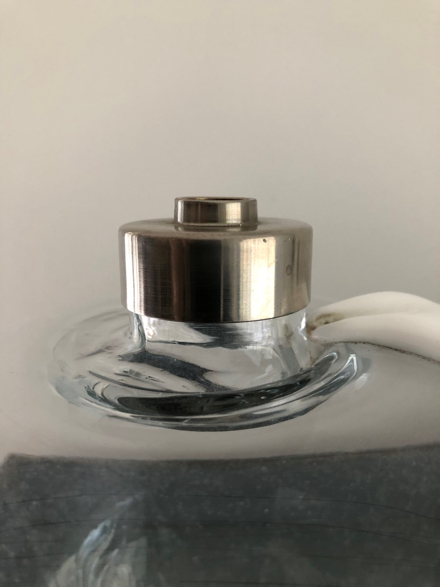

Har nogen forslag til, hvordan jeg afmonterer dette beslag til fatningen på en bordlampe, det er formentligt kittet/limet. Lampefoden er fremstillet på Fyns Glasværk og derfor lavet efter gældende sikkerhedsregler. Lampefoden af klart glas skal rengøres indvendigt, og beslaget skal monteres bagefter.

Ja, det nåede ikke at blive uploaded, men her er det
Den tror jeg bliver svær / risikabel. Den må være sat fast med en form for lim. Det kan sagtens være modelgips, med det er under alle omstændigheder ikke nemt at flå af uden at skramme beslag eller lampe. Det bedste råd ville være at slå lige så stille på siden af beslaget med plast hammer, og se om der drysser lidt ud, hvis der gør er det vejen frem indtil den går løs.

Tak for svar. Der er ikke hul nogen steder ind til glasfoden, som er et stort æble i klart glas (eget design) men alligevel er den ikke ren mere indvendigt. Tænkte om der var noget, der måske kunne opløse det, der er brugt til at lime den fast med.
