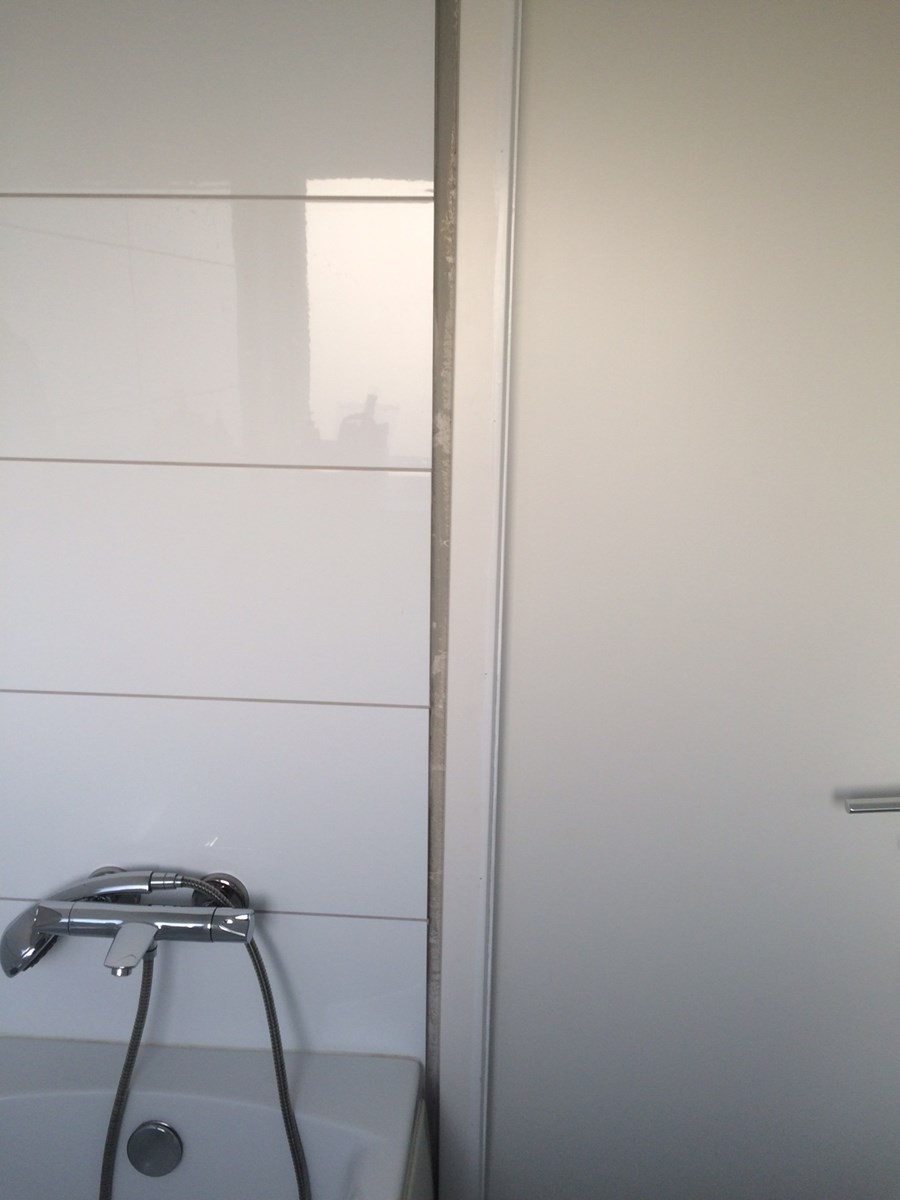

Hejsa
på mit renoverede badeværelse er der nu et mellemrum på væggen mellem fliser og dørkarm på ca 2-4 cm. Jeg ved ikke helt hvordan jeg skal få det til at se pænt ud, er der nogen her der har en god ide. Skal der fuges eller tapetseres eller ... Oprindeligt havde vi tænkt at der skulle sættes en brusevæg op, men den ide har vi lidt opgivet. Saavner gode ideer:)
vh Jacob

Køb et bredere dørgerigt, prøv f.eks. at se her https://www.jensenslister.dk/indfatninger
Eller læg en lav liste ind, der skære stil i rundsaven.

Så i har intet der afskærmer vand i at ramme døren, når I er i bad?

Ja, det lyder ikke godt med manglende afskærming.. hvorfor har i fravalgt brusevæg.. det vill da være oplagt med 1/2 meter glas/plexi her..?
Brusevæg bør der naturligvis være på grund af døren, ellers holder den ikke længe. Men den bør stå længere inde end den store sprække, således at vandet der rammer brusevæg løber ind i badekar i stedet for ud på gulvet. Så det efterlader samme problem med den lidt skæve dør.
Hvad er det der er skævt? Er det døren eller fliserne? Noget er i hvert fald ude af lod, så hvis du har betalt nogen for at udføre det, er det en ommer i min optik.
Som andre har påpeget skal der afskærmning mod døren da døren ellers bliver opløst af vand.

Tak for alle svarene Glemte nok at sige at det er vores andet badeværelse og vi bruger det utrolig sjældent til at bade, og det er også et badekar der kun lige kan ses til venstre.
Til info, det er fliserne der er skæve... @Gregeren, du har nok ret i at det er en ommer, og det er ikke LDS..
Jeg havde tænkt evt at få malet i mellemrummet (hvis jeg spartler og sliber først), og så sætte en afskærmning op på kanten af badekarret og fæstnet til fliserne og måske også loftet, sådan at døren ikke bliver ramt. På sigt vil vi nok begynde at bruge bruserummet, så derfor gør vi det nu..
