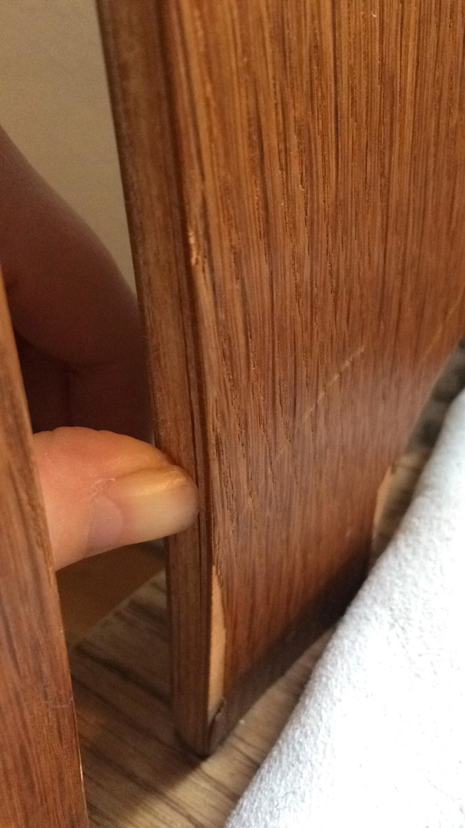

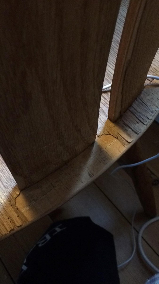

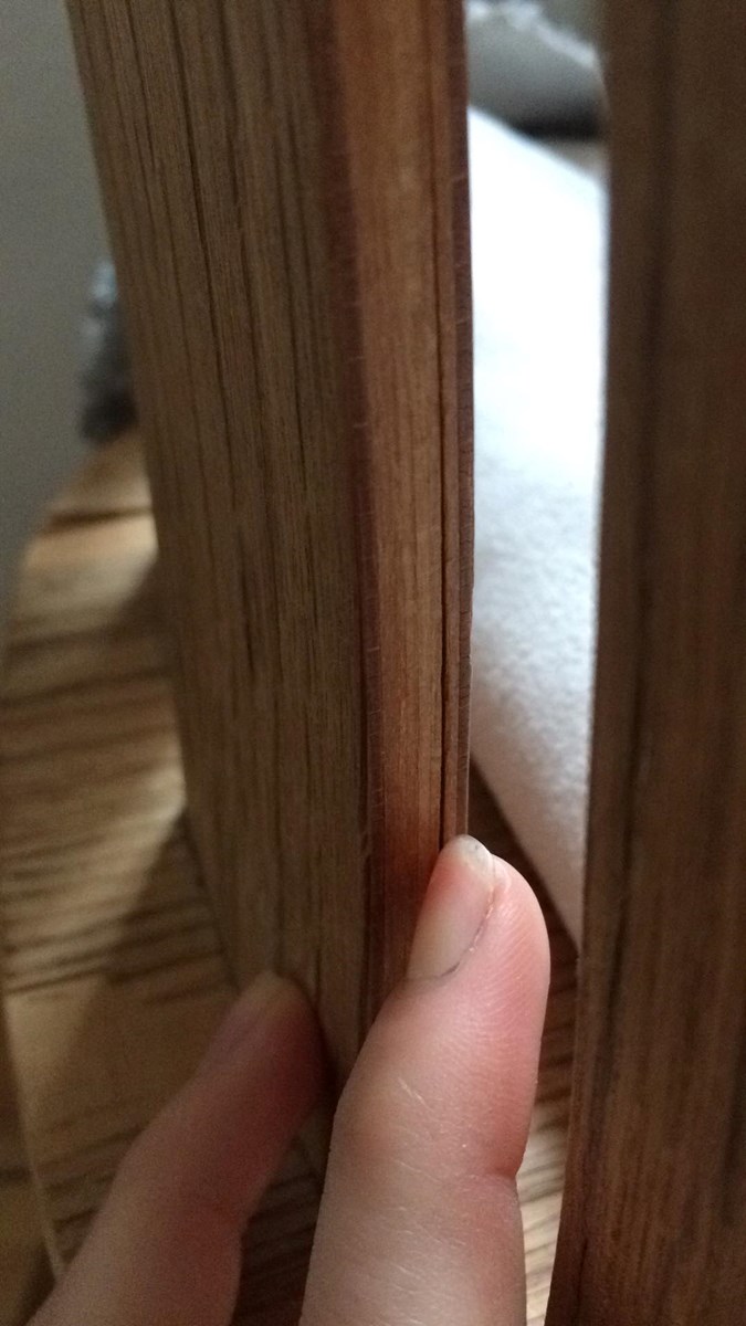

Tak for jeres gode råd. Der er nemlig nogle af stolene hvor det står ret skidt til i ryggen, hvis man læner sig for meget tilbage giver det øverste lag sig ligesom, jeg har prøvet at tage billeder af det:
Vedhæftede filer:
Hej Anna
Du er i hvert fald nødt til at få lim ind imellem finerlagene  - jeg tror du skal gøre som @kovas skriver - lime ind med en sprøjte først - og så tage beslutninger derefter
