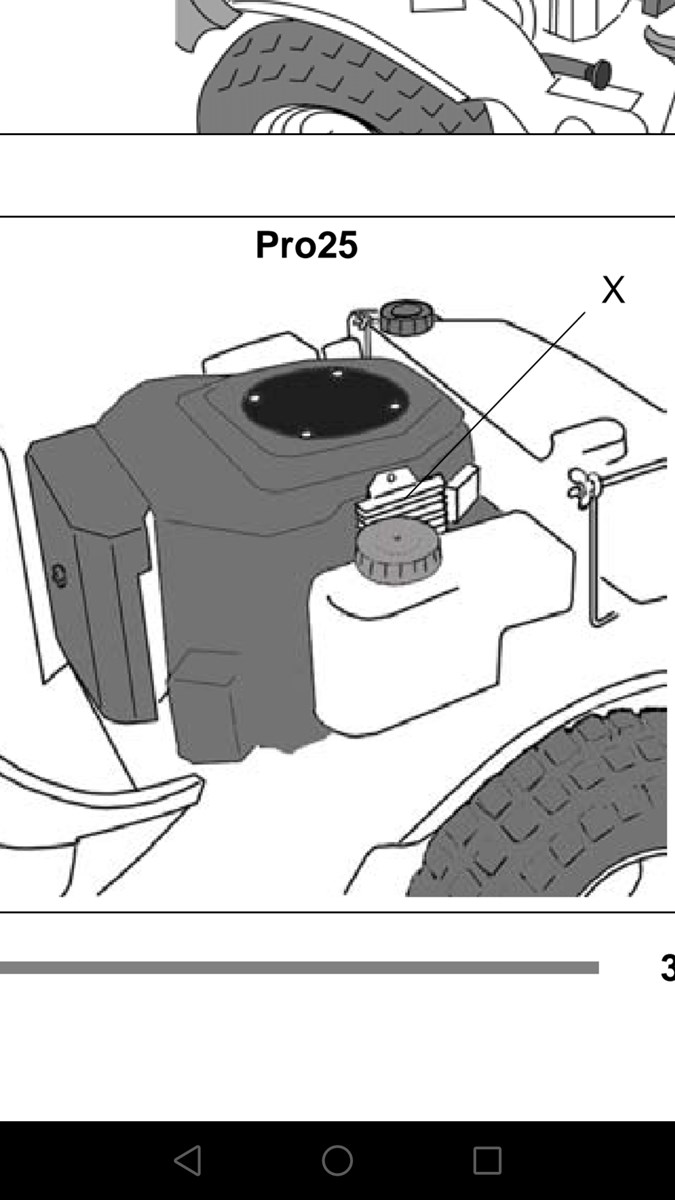

Jeg har en Stiga Park pro 16 fra 2008 hvor der sidder en olie beholder ved siden af benzintanken.
Jeg kan simpelthen ikke finde ud af hvad det er der bruger olien fra beholderen og derfor hvilken olie jeg skal fylde på. Der er hydrostatisk gear på den, kan det være det beholderen er til?
Jeg har fundet en manuel fra Stiga hvor beholderen er tegnet på, men jeg syns ikke der står hvad olien er til.
Ja det er til hydrostaten, mener der skal bruges 10w-50 fuldsyntetisk olie...
Skiftede på begge gear på min Hustler zeroturn sidste år den skal også bruge 10w-50 fuldsyntetisk olie.
Jeg brugte denne her, findes også i 1 liter..

Det er som du selv er inde på olie til hydrostat gear.
