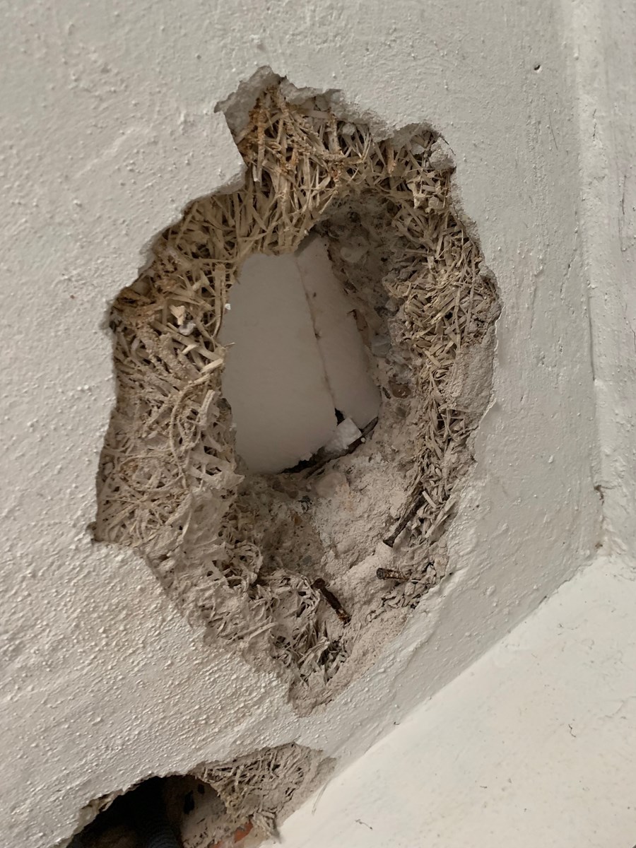

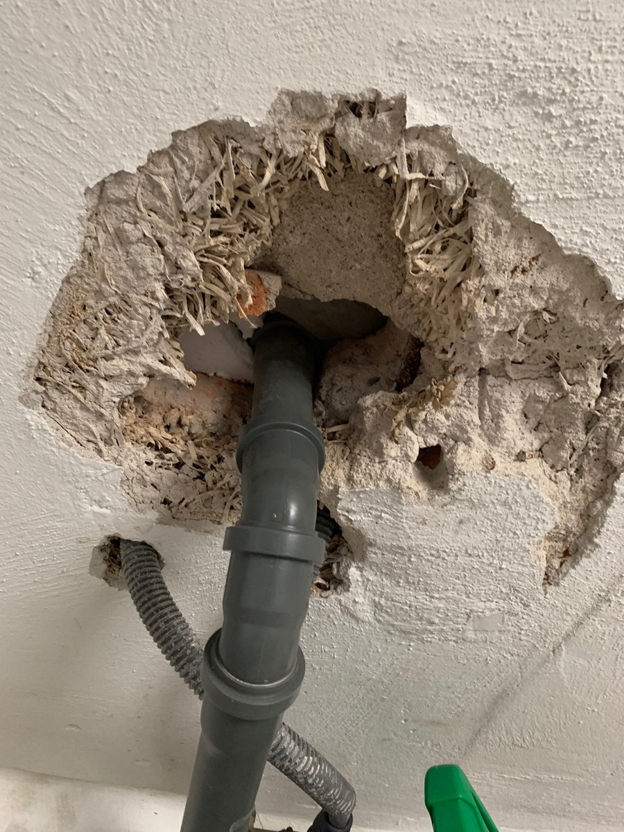

Vi har lige fået lavet nyt badeværelse. Og i den forbindelse er alt vand trukket igennem kælderen.
Det har givet nogle ret grimme huller fra tidligere og nye rør, som jeg er meget i tvivl om hvordan jeg får lukket? Hullerne er rimelig dybe og brede og skulle nok have været lukket oppe fra først,
Hvordan får jeg dem lukket så mørtlen ikke bare falder ned? Jeg har selv tænkt om man kunne komme noget skum i og efterfølgende et tyndt lag puds, men må man det? Og vil det mon holde?
Sæt noget hønsenet op med nogle skruer og puds det så med mørtel af to omgange.
perhans skrev den 28-02-2019 12:52:15
 Som en kugle i hullet, eller plant med loftet?
Hvilken mørtel skal jeg bruge her?
Du kan blande noget fliseklæb i mørtelen, det vil gøre at den hæfter bedre. Og så skal mørtelen være af den rette konsistens.
Kermit_369 skrev den 28-02-2019 13:05:09
 Jeg vil prøve med noget fliseklæb i, men hvilken mørtel egner sig bedst til formålet?
Ganske almindelig bakkemørtel med lidt cement i. Eller hvad du nu har.
Det er nu ret nemt at få til at hæfte fast på det troldtek eller hvad det er. Det allervigtigste er tålmodighed.
Du blander blot noget bakkemørtel med cement 8 : 1 eller deromkring. Så kaster du noget vand op i hullet med en kost eller stor pensel. En klat mørtel på enden af mureske og så et lille vrik med håndleddet så det kastes op i hullet. Når det store hul er ca. 1/2 fyldt venter du 1 time + en kop kaffe   og så kaster du igen noget op i hullet. Efter yderligere tørretid kan du pudse det jævnt, og loftet vaskes ren helt ind til kanten af huller.
