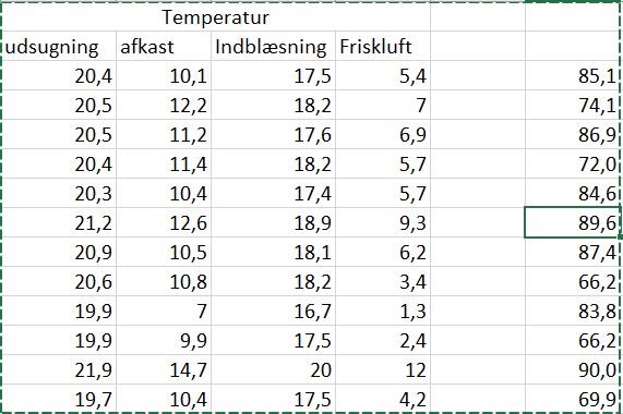

Jeg har monitoreret mit varmegenvindingsgrad i et par uger på skiftende tidpunkter.
Når jeg måler eftermiddag og aften ligger jeg på 85-90%
Når jeg måler om morgenen er den nede på 66-74% hvad er det lige der sker?
Du må komme med nogle temperaturer, ind og ud på begge sider af veksleren.
Har du fået anlægget indreguleret?
Er du sikker på anlægget er tæt? Måske bypass spjældet hænger?
Anlægget er ikke indreguleret endnu - Jeg har et bryggers jeg skal renovere og vil ikke have det indregulere 2x.
Altså ja går da udfra det er tæt
Hvordan beregner du genvindingsgraden?
Jeg tror at du laver en forkert beregning.
Prøv med denne formel:
ηt = (t’u - tu)/(ta - tu)
ta = udsugningsluftens temperatur før varmeveksleren
tu = indblæsningsluftens temperatur før varmeveksleren
t’u = indblæsningsluftens temperatur efter varmeveksleren (men før en eventuel varme- eller køleflade)
Yep det var problemet mange tak hvis jeg ikke tager de første par dage med så ligger jeg i snit på 83,2 det er vel okay?
