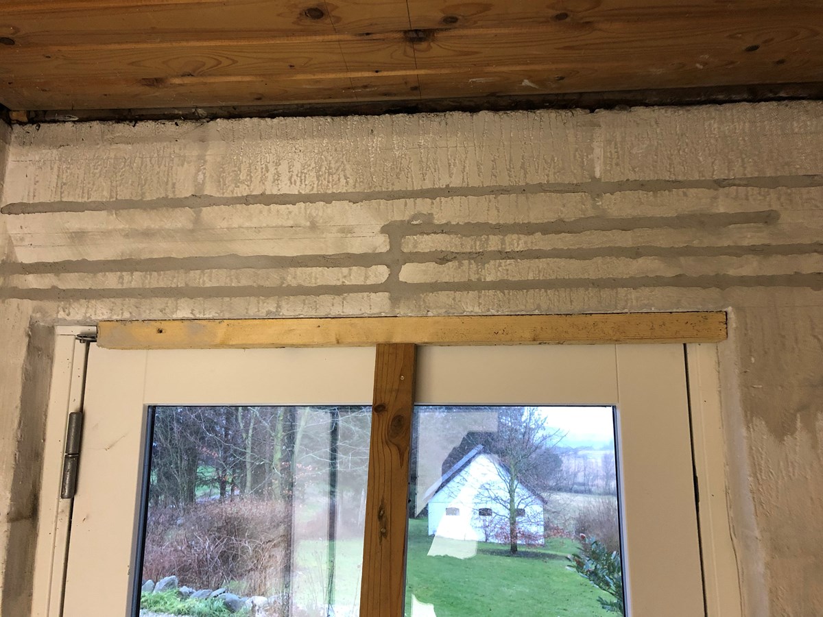

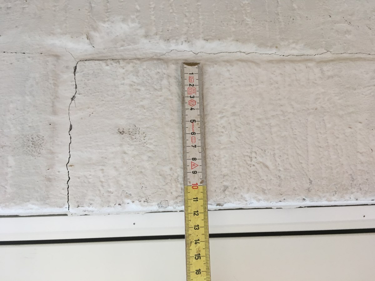

Fastgøre sten over dør
Har en løs gasbeton sten over hoveddøren, men ved ikke hvordan heg får den hægtet op på dem ovenover. Den bæres kun delvist af døren og vil ikke have den i hovedet en dag 😊
Gode råd modtages med kyshånd

Den burde skiftes ud med en overligger, så den kunne lægge af på begge sider af døren. Ellers må du kradse fugen ud og mure blokken fast til blokken ovenover.
Tag for forslag - hvad murer man sådan en fast med når det sådan er nedefra - flisekæb?
Du kan sætte et par kiler mellem blokken og døren, medens du kradser fugerne ud. Dernæst kiler du blokken op, så den passer med underkanten af blokken ved siden af. Derefter fylder du fugerne ud med cementmørtel/sokkelpuds. Husk at vande de flader, der skal fyldes ud. Gasbeton kan godt suge meget fugt.
Løsningen blev at fræse fugerne ud ( hårdere end selve stenene, samt at fræse 3 stk 10mmØ kamstål ind, samt genfugning med rep mørtel
