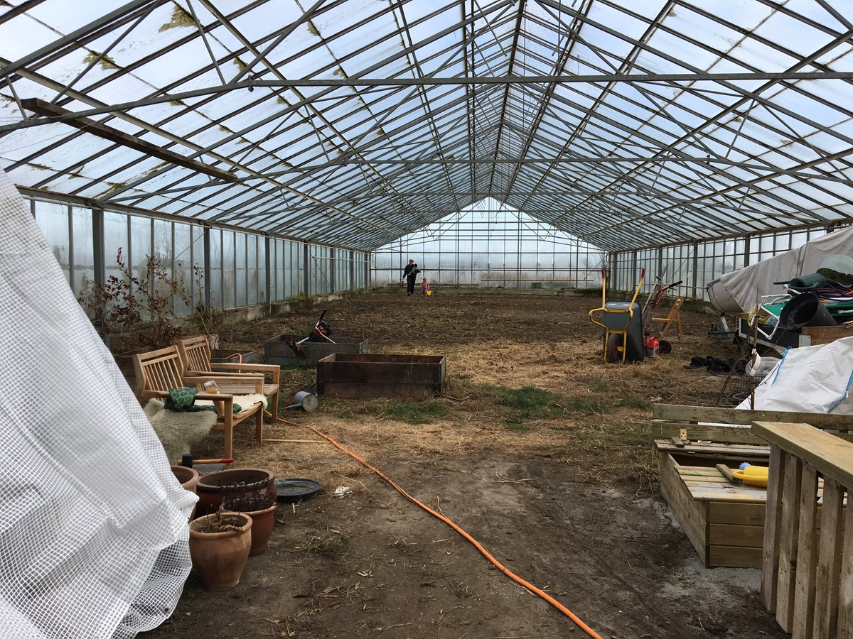

Jeg har et 480m2 drivhus. er ved at anlægge en græsplæne i den ene ende. Plænen bliver ca. 12m x 20m.
Det skal vandes, men jeg har aldrig før haft en græsplæne, så 0 erfaring.
Jeg kan ikke bruge vippevander da der er for lavt til loftet i drivhuset.
Har kigget på impuls cirkelvandere, f.eks. gardena til 270-350kr, men man kan jo også få billige mærker fra f.eks. jem og fix til 70kr.
Jeg tænker at der nok skal bruges to (da plænen er længere end bred og jeg vil nødig sprøjte for meget vand på indersiden af ruderne)
GODE RÅD SØGES! :)

Græsplænen er egentligt et forsøg på at holde ukrudt nede og samtidigt have et fornuftigt underlag. Der skal køre en robot rundt og holde det trimmet.
Det fræsede område på billede har hidtil været dækket i en skov af 1-1,5 meter høje tidsler.
PÅ sigt regner vi med at anlægge pladser/terrasser i drivhuset med stigrus / parkgrus / slotsgrus (kært barn, mange navne), og nogle steder fliser.
