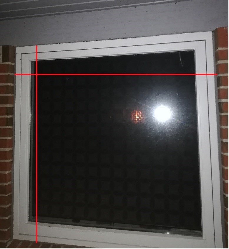

Sagen er at jeg har et ældre punkteret vindue som jeg vil skifte. Derfor skal jeg måle op til et nyt.
Alle guides jeg kan finde siger at jeg skal mål murhullet og trække 2-2,5 cm fra i hver side, så der er luft hele vejen rundt til isoleret og fuge.
Mit dilemma går på at alle vinduer i huset, samt alle andre på vejen (samme type hus) går helt op mod bjælken foroven (se billede)
Der er altså hverken luft, isolering eller fuge (synlig i hvert fald)
Så er mit spørgsmål altså om vinduet så bare skal sættes i klods op ad bjælken og jeg kun skal have luft rundt hvor der er mursten, og så gå ud fra dette i min opmåling.
Eller skal jeg siger luft, isolering, og fuge hele vejen rundt..
På en helt ny terrassedør + vindue der er sat i inden vi overtog huset, er det lavet på samme måde monteret klods op af bjælken.
Håber et klogt hovede kan hjælpe
Tak :-)

Så tænker jeg at du kan bestille vinduer magen til dem du har. Eller tage hul mål og oplyse dette til fabrikanten eller selv trække fra 8-12 mm i hver side.
Ved montagen ville jeg smide en fuge i toppen som så trykkes når du sætter vinduet op imod. Det er der garanteret også nu
Du skal ikke trække 2-2,5 cm fra i HVER side, du skal trække det fra i hulmålet. Er det en solid bjælke der er på billedet? Jeg ville lave plads til en 12 mm fuge hele vejen rundt.
Hej Rene
Ja mente egentligt nok også 2,5 cm ialt
Den er massiv ja.. tak for svaret, tror det er den vej jeg går
