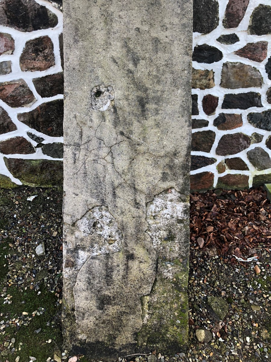

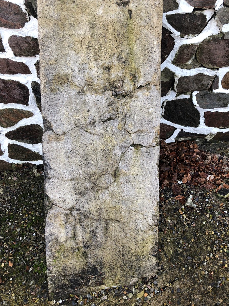

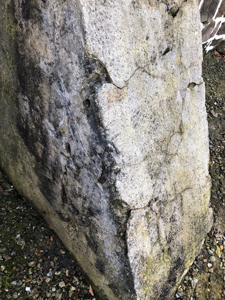

Jeg ved ikke om det er den rigtige forumdel men nu prøver vi.
Jeg vil gerne have disse støttepiler pudset op/repareret. Kan jeg bruge en blanding 3 sand og 1 cement og så pudse op og til sidst give dem murmaling eller lignende?
Se billeder

Du skal først have dem gjort rene for alger og mos. Her kan en højtryksrenser nok gøre gavn. Så ville jeg smøre med fliseklæb og pudse det samme dag ( altså vådt i vådt )
Tak for svar. Vil du pudse hele pillen op eller blot de skadesramte steder? Har du anvendt medtoder med fliseklæb med succes før?

Jeg har læst anerkendte murere her på sitet anbefale denne metode. Normalt bruger jeg svumning eller udkast når det er indendørs.
Udendørs må man ikke bruge så meget mørtel, så der skal noget godt bindende på til at starte med.
Hvordan den skal ende med at se ud, er jo helt op til din æstetiske vinkel. Hvad en synes er pæn synes en anden ikke om
Mange tak for det. Det må vi prøve af

Til pudsningen tror du så min blanding dur 3 sand - 1 cement?

Jeg ville desuden blande 1 del bakkemørtel, det gør blandingen meget lettere at arbejde med.
Gør dem rene som beskrevet og hug det evt løse af ellers falder det af igen. Din blanding 1 cement til 3 sand, tilsættes lige 2 dråber opvaskemiddel så er det super og pudse med
Opvaskemiddel? Hvad gør det godt for?

Opvaskemiddel fjerner overfladespændingen i vandet og gør blandingen næsten som mørtel. Det bliver meget nemmere og pudse med da det hænger mere sammen uden og skille eller smuldre mens du pudser
