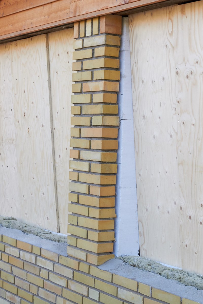

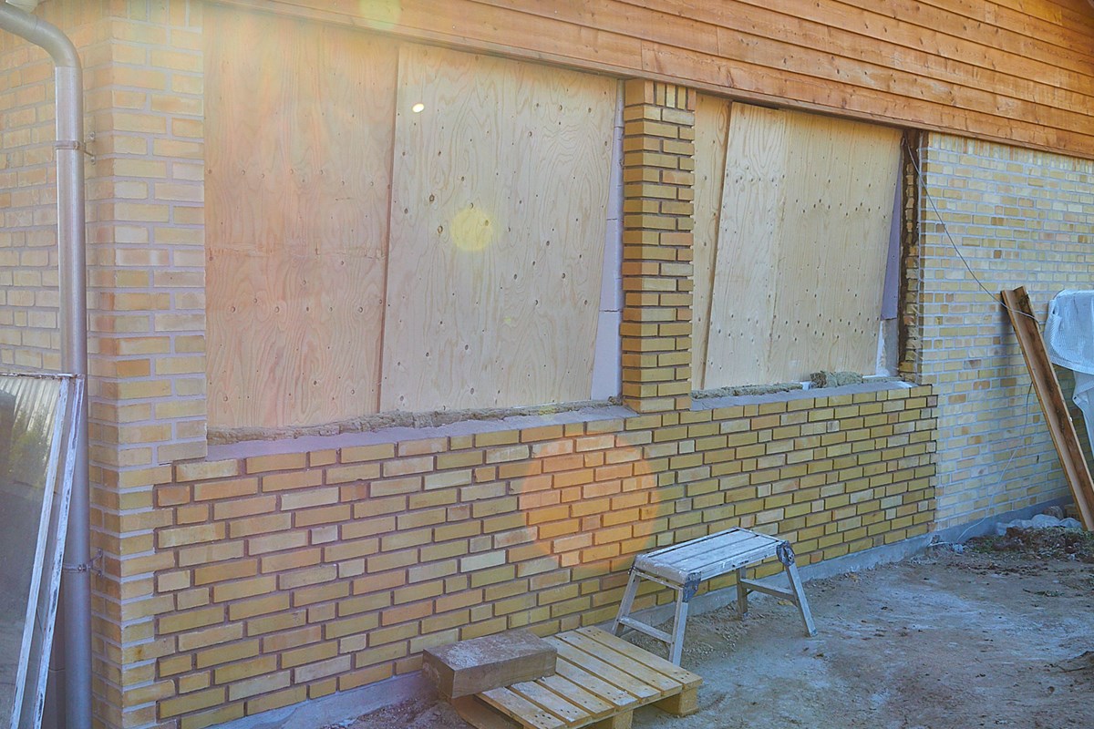

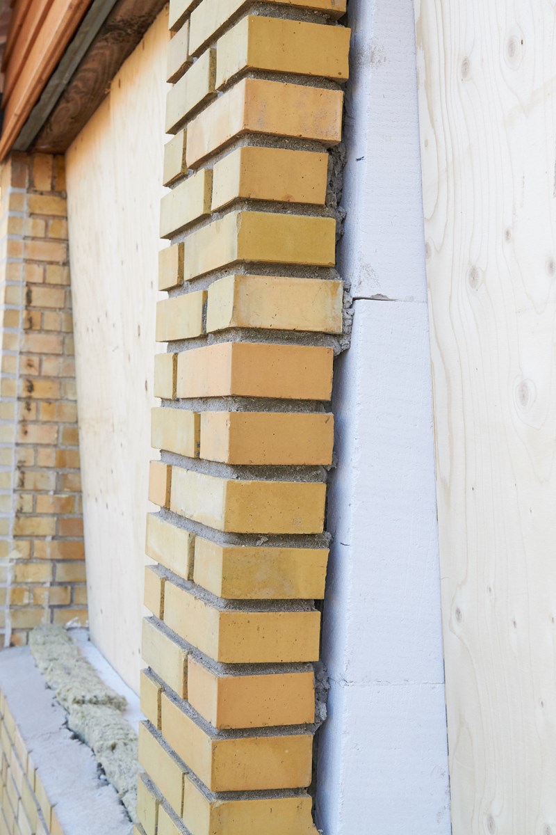

Der skal være en flamingostrimmel mellem gasbeton falsen og mursten, sådan en lille pille
holder ikke meget i sig selv , så bindere ville være en god ting. Er der overliggere eller er pillen muret op mod en rem , hvis der er muret overliggere vil det støtte pillen.
Er det den vandrette fals du taler om, dvs. hvor jeg skal have skifersålbænk liggende?
Der er en rem/bjælpe rundt om hele huset så søjlen her er blot muret op til den. Vinduerne der skal i skruer jeg så fast i den rem for oven.
Findes der noget jeg kan henvise til når jeg skriver til min murer at det her går ikke og han må lave det om? er der nogle kravspecifikationer man kan henvise til eller..?
