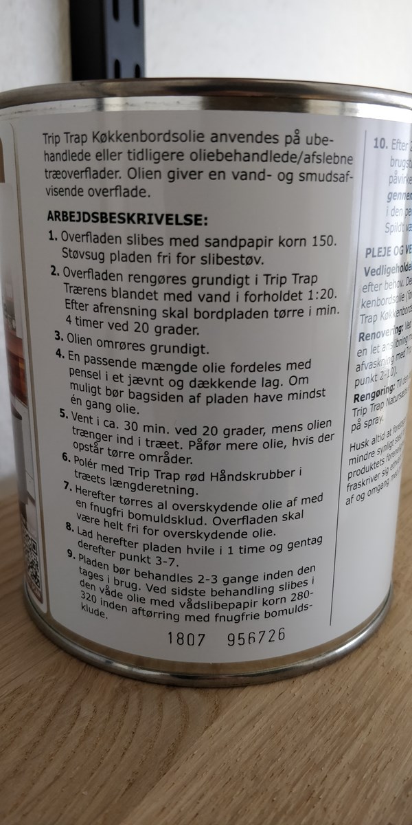

Jeg har desuden købt tritrap bordplader lige (natur), og det var planen, at jeg ville behandle hylderne med dette. Mit spørgsmål er, er det nødvendigt at behandle hylderne med olie eller kan jeg blot lade dem være ubehandlet? De skal som sagt blot holder bøger osv..

I punkt 4, står der bagsiden også skal have- jeg forstår det som, at når jeg har behandlet én side, skal jeg vende træet og give det på bagsiden; før olien begynder at tørre. Er dette korrekt?
Jeg er bare bange for at det bliver til at se på bagsiden, hvis olien ikke er trængt ind og man har vendt pladen? Min tankegang er, at det ville man jo ikke gøre med fx Maling, jeg ved ikke hvordan olien opfører sig 🙂
Du skal jo ikke give så megen olie, at det sejler. Du bør give på begge sider, da du ellers risikerer træet slår sig. Men hav overfladen tørret h e l t af, inden du sætter papirvarer på, det kan trænge op i arkene.
