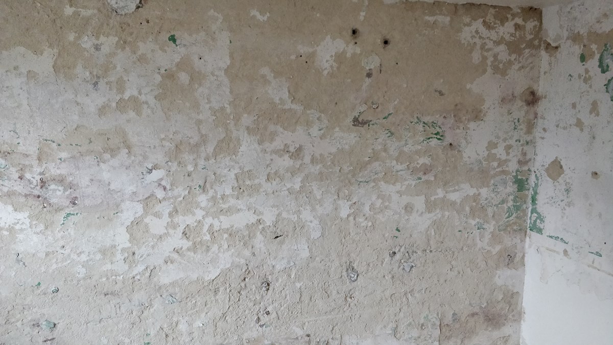

Jeg har fjernet tapet i et kælderrum og visse steder (på de 2 ydervægge) er der røget rigtig meget af væggen. Jeg har spurgt en maler hvad han ville gøre, hvis ende målet er at få en så jævn væg som muligt.
Han ville pudse de steder som er meget ujævne op. Og så sandspartle resten.
Ville I også gøre det?? Og hvis ja, hvilken puds/mørtel skal jeg bruge. Nu man tager det i mente at det er et kælderrum...?
HJÆLP!
Min kælder er fra '32, men ret tør. Den har jeg pudset op med en KC 50/50/700, som derefter er spartlet glat med en cementbaseret spartelmasse. Det holder hvert fald på 3. år nu.
Ville også anbefale det samme.
Nu er der sikkert en masse mennesker der mener at du ikke bør male eller kun bør kalke væggene.
Der er dog intet i vejen for at male dem med en olieemulsionsmaling eller akrylmaling så længe den er til facader.

Hvor gammel? Hvor meget fugt? Hvad skal det bruges til?
Der er stadig en del malingsrester. De kan give vedhæftningsproblemer.
Cementmørtel og KC kan være for stærkt. Den kan falde af i flager om få år. kalkmørtel er 1. valg.
I sandspartel har du en masse cellulose (gør tingene smidigt). Den kan være go' nærig til skimmel. :-(
Bare kalk (eller sandkalk) eller hvis man endelig vil male, brug silikatmaling.
