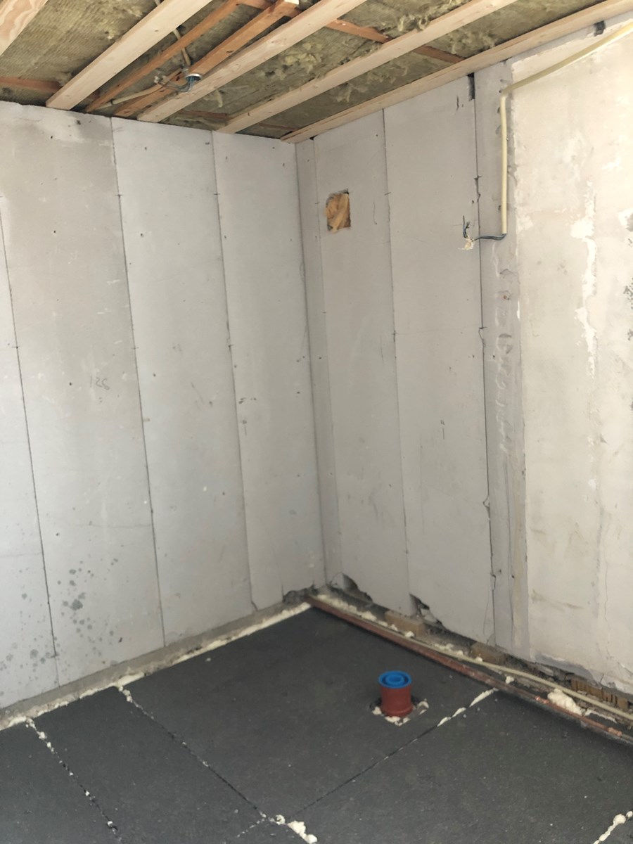

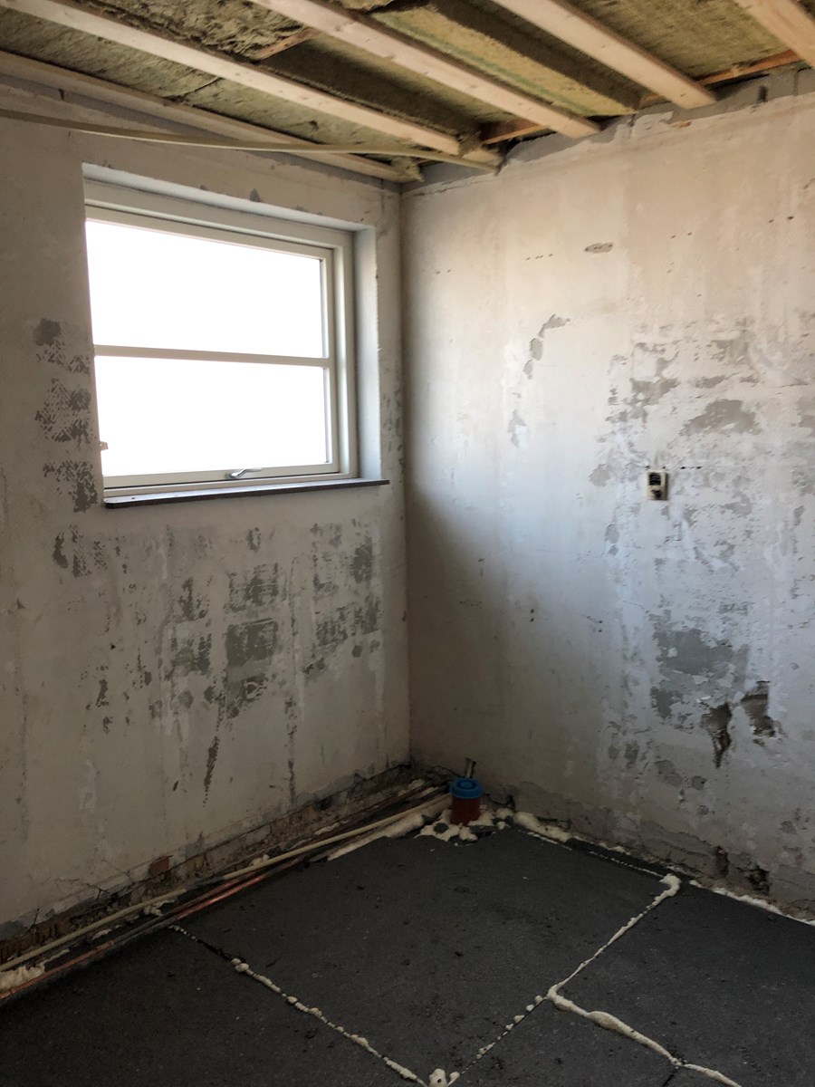

Jeg er i gang med at lave badeværelse.
Min plan var at spartle væggene op også montere henholdsvis fliser og fint efter spartlingen.
Men min VVS mand, mente at væggene er lidt porøse og anbefalede at montere fibergips 15 mm.
Mit spørgsmål er: hvordan sætter jeg det op direkte på vægge ?
1. skal der laves et stål/træskelet
2. Kan det limes fast og hvis ja, hvilken lim?
Tusind tak
Hvad er dine porøse vægge lavet af?
Men ellers vil jeg mene der kan anvendes fliseklæb eller montagelim.
Hej igen, de er lavet af beton, vil jeg mene
Øh, det skal da bare have forankringsgrunder.
Hvis der er ujævnheder eller løst materiale, skal det bankes af og pudses op først.
Det er et lidt underligt råd du har fået, er det en uerfaren VVS mand du har fat i?
Elektronikteknikeren
Årr ja det var også min oprindelige plan, så jeg blev lidt forbavset, da ham sagde det 😅
Så du vil ikke smide et lag fiber gips uden på?
God dag
Ikke hvis betonen er hård og stabil. Du får jo mindre plads jo mere du plører på væggen.
Men husk vådrumsmembran relevante steder på væg og hele gulv.
